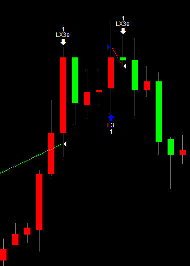

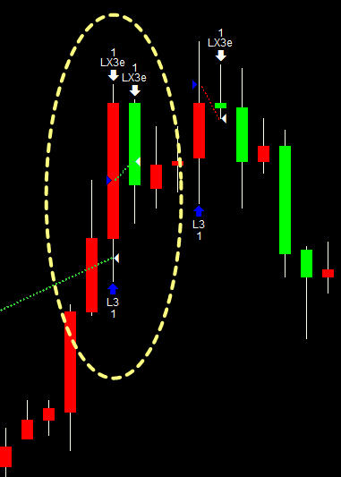

當單獨運行這支程式, 在沒有加上mp[1]<>1時, 常發生"當根K棒出場後立刻進場"(暫稱為:問題X) 的情況,
所以進場條件寫成if conditionA=true and mp[1]<>1 then begin...這樣可以避免無謂的進出
我的困難是當同時運行兩支類似的程式時, 進場就會互相打架了,, (暫稱為:問題Y)
