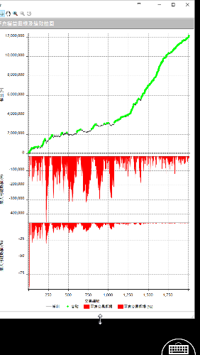

以下為小弟MC寫的程式交易績效
回測期間為2011/1/1到2017/6/21
用tick回測
固定5口大台進出,以短線五日線當沖為準
沒做過最佳化,
目前實測2個月,實際下單結果大致與程式相符
想請教這樣的程式是否已算穩定了呢?
或是有沒有小弟沒考慮到的地方,
還望前輩能給予指點,感謝回答!

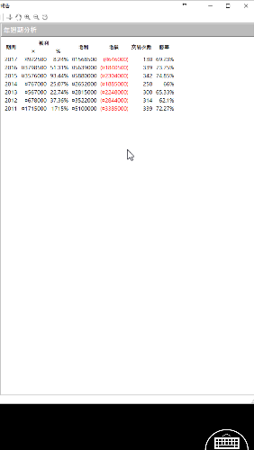

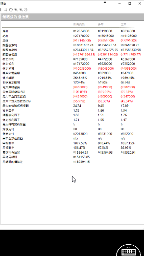

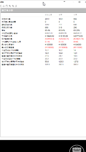

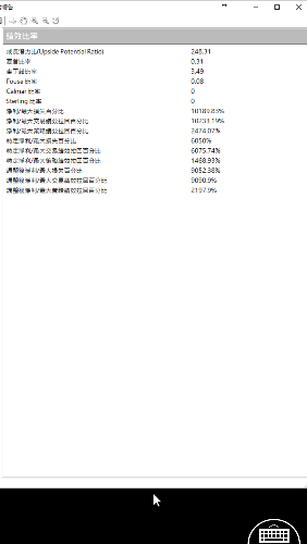

 樓主| 發表於 17-6-22 10:14 | 顯示全部樓層
各位前輩不好意思,之前用手機上傳可能較不清楚,
重傳了一次,還請指點 :)
發表於 17-6-22 14:08 | 顯示全部樓層
本帖最後由 pcking2008 於 17-6-22 14:10 編輯
好久沒登入了
我提個疑問
你原本單口成交手續費是估多少? 一般單口是 1000.
但你好像是 5 口 1000.
如果設定對的話, 單口跑個績效 *5 = 你給的數據.
我相信你會看到是否有哪邊怪怪的.
PS 除了神一般的策略, 不然我看到績效圖綠色(創新高)幾乎是黏在一起往上而沒有某種幅度的黑線(拉回), 會覺得一定哪邊有問題. 也許是設定, 也許是程式本身. 像前半段有黑色拉回看起來比較正常, 後半段就..
