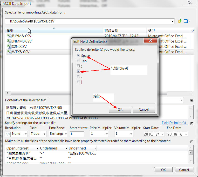

發表於 10-7-17 01:07 | 顯示全部樓層
本帖最後由 crlin1212 於 10-7-17 01:46 AM 編輯
回復 8# jerry

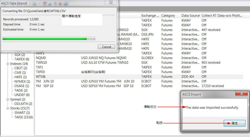

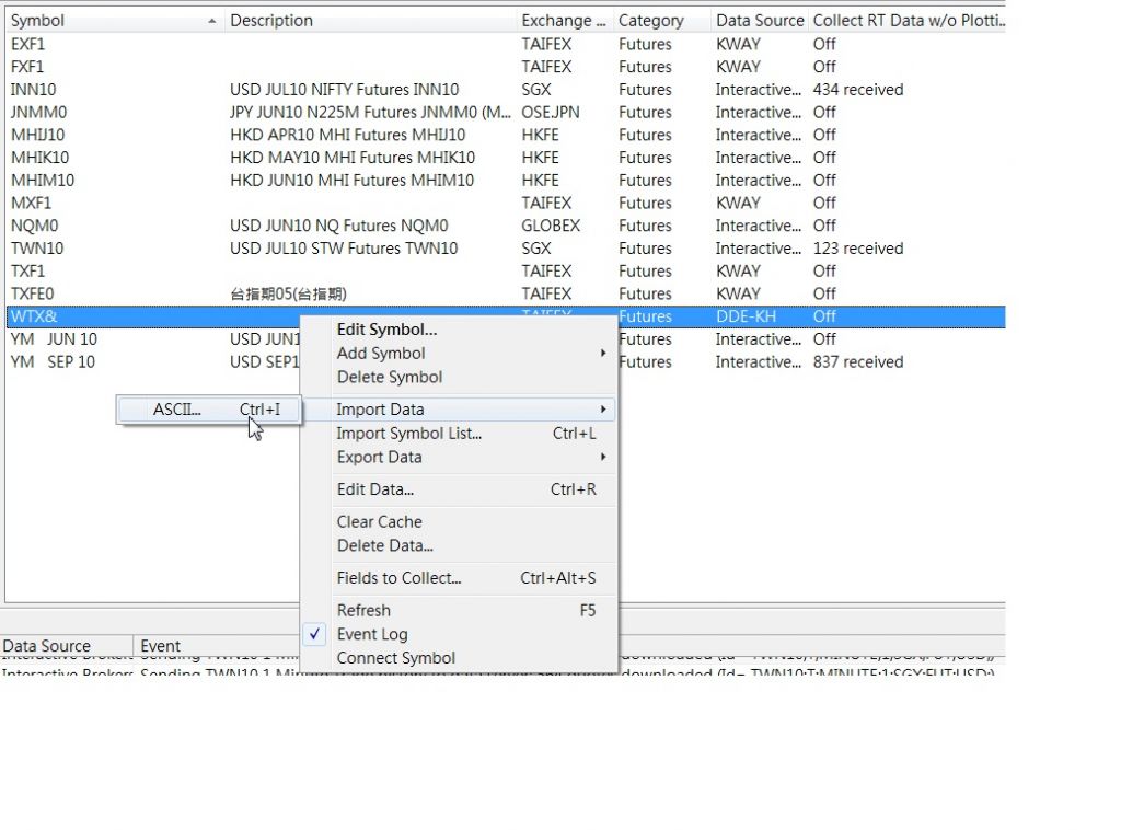

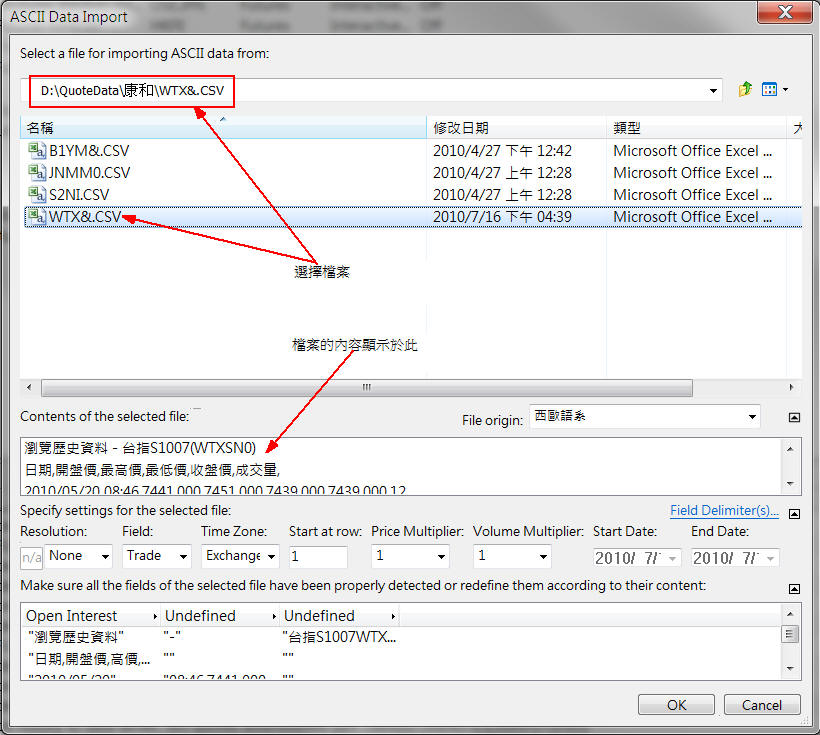

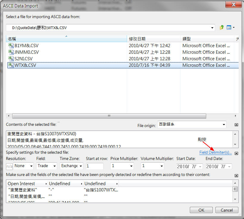

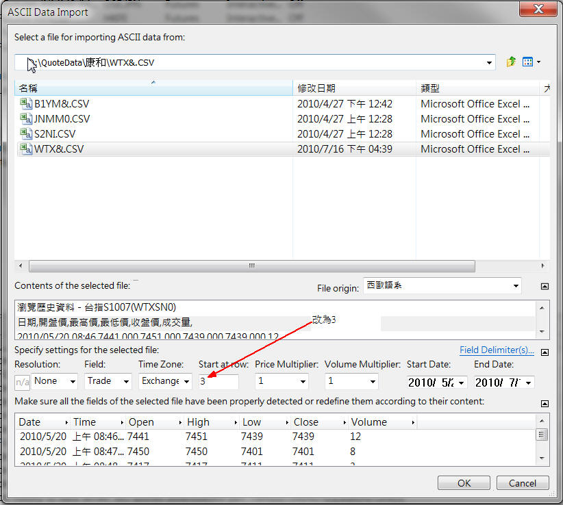

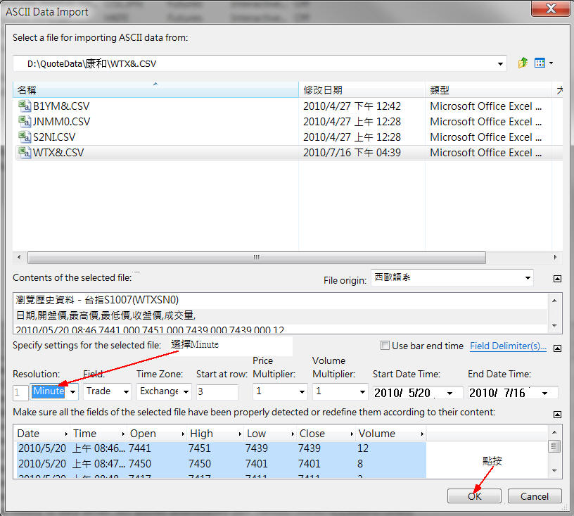

Multicharts手動回補歷史資料:
(1)假設你已從全都賺下載1分鐘歷史資料,檔名為WTX&.csv
(2)啟動Quotemanager。假設你想將歷史資料輸入至WTX&,則在WTX&點按滑鼠右鍵,然後選擇Import Data--ASCII,如下圖。<註>如果你想將歷史資料輸入至別的Symbol,例如,TXF1,則在TXF1點按滑鼠右鍵。
(3)選擇歷史資料檔案WTX&.csv,檔案的內容會自動顯示。
<注意>步驟4至7的順序不可更改
(4)用滑鼠左鍵點按Field Delimiter(s)...
(5)勾選Space與 ,
    然後點按OK
(6)將Start at row:改為3
(7)在Resolution選項選擇Minute,然後用滑鼠左鍵點按OK
(8)Quotemanager會顯示傳輸進度,然後顯示傳輸成功。請用滑鼠左鍵點按確定。
