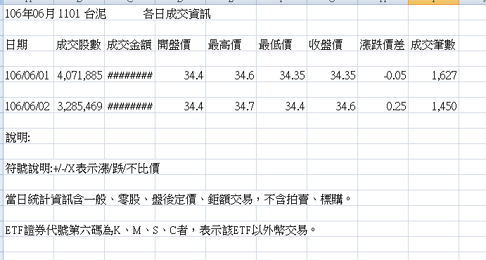

Dear hipper68 大
    程式已改完,是可以抓了,不過抓下來的檔,資料內容變成每一行資料就空一行,不能像手動下載一樣中間沒有空行。
    不知道可以從哪裡改??  還是程式要重改??  不是程式科系畢業,有些看的不是很懂,麻煩指教一下,謝謝

發表於 17-6-2 21:39 | 顯示全部樓層
阿俊 發表於 17-6-2 20:35
Dear hipper68 大
    程式已改完,是可以抓了,不過抓下來的檔,資料內容變成每一行資料就空一行,不能像 ...
試試 加 line=line.replace("\n","") 在所有 file1.write(line) 前,如以下藍字.
line = response.read().decode('cp950')
file1.write(line)
 樓主| 發表於 17-6-3 07:06 | 顯示全部樓層
阿俊 發表於 17-6-2 20:35
Dear hipper68 大
抱歉,剛才看了一下,程式有錯,只抓到同一天,改完後已可抓檔,但是 CSV 檔還是間隔一行,煩請大大指點一下

 樓主| 發表於 17-6-3 08:23 | 顯示全部樓層
Peic 發表於 17-6-2 21:39
line = response.read( ...
可以了也,感謝大大指點,非常感謝
