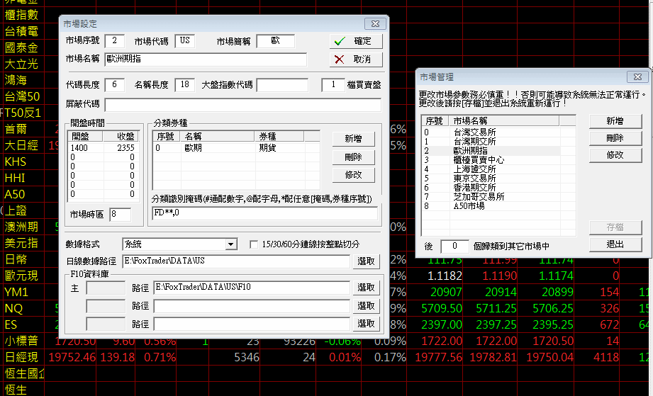

"交易所時間不對自已再增加一個交易所時間自已設定代碼不能重複"
1:要兩台電腦嗎
2:若一台電腦如何操作 因有誇天數問題
請賜教      謝謝

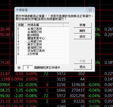

在市場管理裡面增加一個交易所
時區設定歐美時間
飛狐不支援24小時交易如果時區設定台灣那必須在晚上12點作收盤

發表於 17-5-24 08:25 | 顯示全部樓層
我只看到晚上10點所以設定上沒很完全這圖讓你參考
 樓主| 發表於 17-5-24 08:46 | 顯示全部樓層
知道了  照做 若不行 再請教  謝謝
