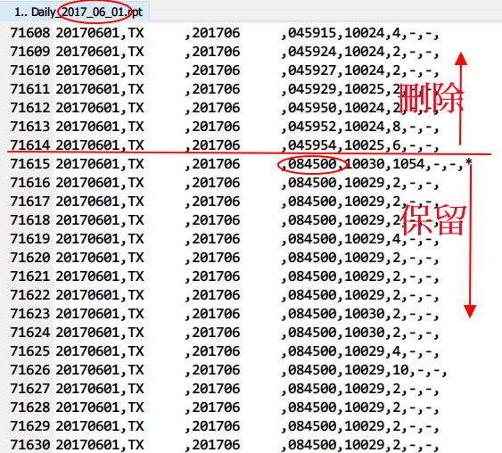

0515 之後的RPT檔案包含前一日的T+1盤資料...
建議自己手動把每日台指期 0845 前的資料 (含前一日)刪除...
再餵給程式....應該就可以跑了....

發表於 17-11-29 06:58 | 顯示全部樓層
將前一日的盤後盤資料清除,就能使用了,
小肥牛用1.1版的
