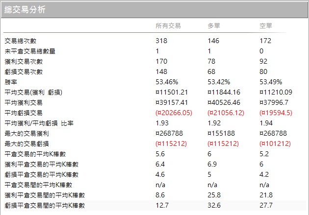

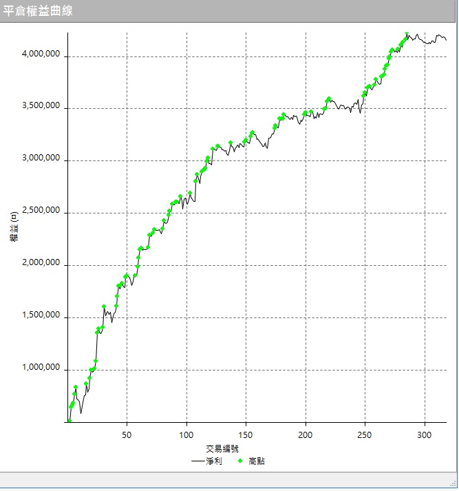

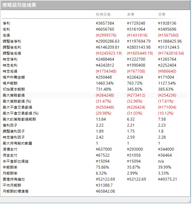

各位前輩好
小弟剛接觸 MTC 幾個月
目前準備上線實戰,但是擔心回測報告有我新手無知的盲點沒注意到
策略使用台指期日K,交易都是 "next bar on open",無盤中交易,單口 106 (佣金+稅),滑價單口 1000
以下為近10年的回測績效 (2007~2017),每次交易固定委託1口,回測為傳統模式
懇請各位高手指點,感恩
幾個疑問:
1. MDD 26萬是否過高
2. 近期 (2016下半年) 績效不佳,是否代表此策略已經失效

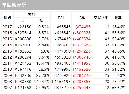

 樓主| 發表於 17-5-4 16:07 | 顯示全部樓層
wilson 發表於 17-5-4 15:27
基本上每年都賺,我就覺得是好策略,只不過從12年開始,年報酬在10%之下,這個部分可以想想......是不是值 ...
謝謝大大,因為我回測方式是每次買賣固定委託1口,所以獲利%是不準的。例如2007年每口獲利12萬,原始本金我設定50萬,所以獲利24.9%。但是到了2014年每口獲利雖是16萬,但此時本MTC認定的本金已經不是原本的50萬,而是2013年末的總資金,所獲利才會變成4.8%。所以獲利%不是很重要,要看的是每口可以獲利的金額。隨著資金增加,可以委託的口數也會跟著增加,這才是正確的獲利%。

發表於 17-5-4 09:10 | 顯示全部樓層
本帖最後由 youhap 於 17-5-4 09:16 編輯
恭喜進入新階段
1. MDD 26萬是否過高
高利潤必定高風險,除非你找到市場弱點
世上沒有失效的策略,過幾年它會活過來,所以要多策略
"不要追求完美的籃子來放雞蛋,因為雞蛋不要放在同一個籃子"
從前我都覺得要"一籃子"策略
最近看了阿政的文章,才發現人家策略是"一池子"
更驚人的是,他那池是"生態池",不是人工池
發表於 17-5-4 09:48 | 顯示全部樓層
績效很好啊…認真的
MDD26萬還行,因為你是用日線做
非常好的績效…真的
 樓主| 發表於 17-5-4 13:15 | 顯示全部樓層
kasiyya 發表於 17-5-4 09:48
績效很好啊…認真的
MDD26萬還行,因為你是用日線做
謝謝!那我就跑一段時間來驗證看看囉!

發表於 17-5-4 15:27 | 顯示全部樓層
基本上每年都賺,我就覺得是好策略,只不過從12年開始,年報酬在10%之下,這個部分可以想想......是不是值得把資金投入期貨。
發表於 17-5-4 18:00 | 顯示全部樓層
問題通常在曲線尚未出現的右邊
這個階段最大的問題應該是單位/資本的拿捏
