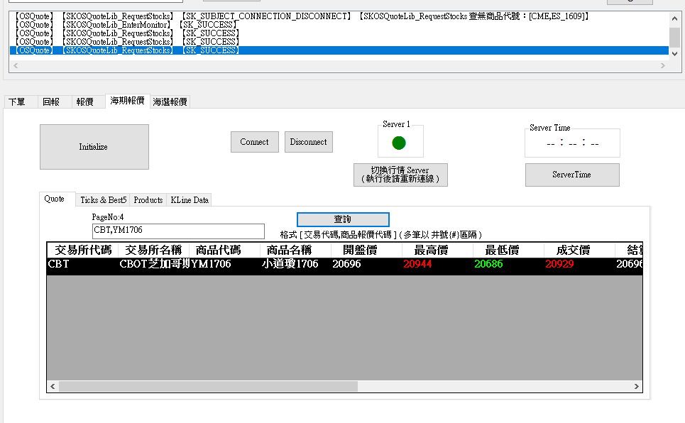

發表於 17-4-25 22:47 | 顯示全部樓層
本帖最後由 youhap 於 17-4-25 22:50 編輯

新版的話,用 SKOrder.GetOverseaFutures() 抓看看吧 CBT 有什麼商品。
我也是用 "CBT,YM1706" 就抓的到資料了
