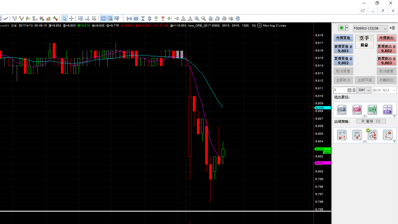

 樓主| 發表於 17-4-13 16:21 | 顯示全部樓層
目前進度分享
圖表交易很棒,試用了幾天,跟我要的需求差不多。
但還是沒有放棄API開發,小弟想嘗試不同平台的特性,目前借了書研究中。
