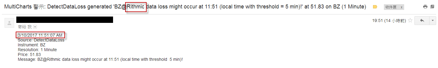

昨晚半夜約12:51 AM左右(美東時間11:51 AM)收到資料可能中斷郵件(如下圖所示)

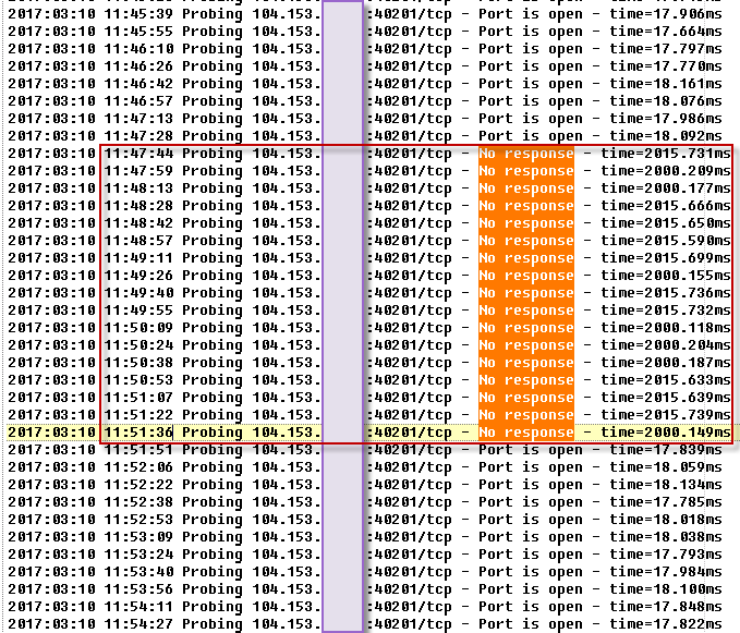

連到美國交易主機查看,果然Rithmic的P&L連線出了問題
斷線時間為美東時間3/10 11:47 ~ 11:51,約四五分鐘斷線(如下圖所示)

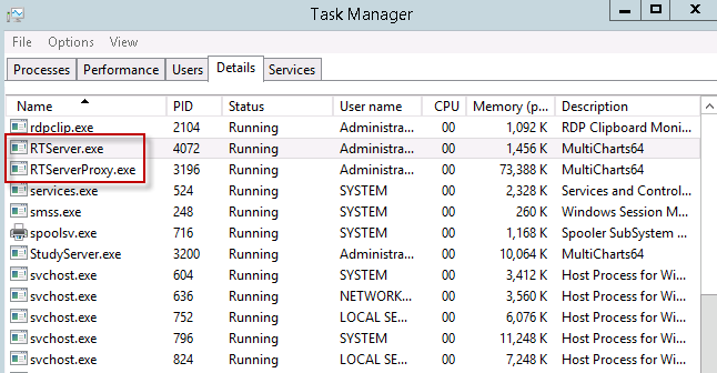

結果發現是MC的Rithmic連線程式卡在那邊,要強制把它關閉才能正常再收報價(如下圖所示)

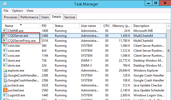

如果是CQG,則MC是用另兩個連線程式(如下圖所示)
