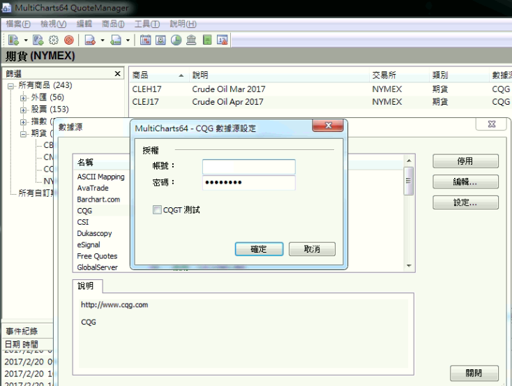

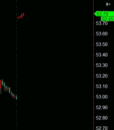

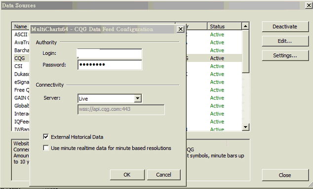

請教各位,
CQG 數據源, 上週出了個問題, 即時資料無法下載最近一週的歷史數據,
後來我去問 MC 英文版原廠 , 他們說要切換設定連到另一台主機才能正常,
原來的主機未來可能不提供服務, 而 MC 10(圖3)  有個選項 [External Historical Data]
原本不勾選時是連到某主機,  現在都要勾選才能正常使用即時資料。
問題是, MC 9.0 中文版沒那個選項  (MC 9.1 有切換選項) ,
我是要怎麼切換?  我自己一個英文版連 CQG 目前總算正常, 另一台中文版就不知道怎麼弄了。
對於中文版的問題, 原廠一概叫我問台灣代理, 問題是我發了文 Kway 也沒回, 我看可能要石沉大海了,暈倒。
收不到最近1週歷史

剛想到一個方法,晚上來試試看
修改MC9.0的CQG設定檔,把它改成CQG WEB API SERVER位置
目前External Historical Data就是切換到CQG WEB API
可能得從MC.Net中或是MC9.1 or MC10去看看CQG的設定檔裡面
有無CQG WEB API的SERVER位置,有的話或許可以手動改

我下載了Multicharts 10英文版來試用CQG的連線,個人認為還是有點小問題
1. CME: EP
切換到external historical data的確可以吃到2週內的回補資料,但如果交易的是新商品要回補2週前的資料,要再把external historical data取消勾選.....
目前測試tick資料可以回補到2015年2月,分K似乎到2005都有

MC9.0中文版目前只好AMP設定資訊源改成Rithmic
至少現在可看歷史線圖
