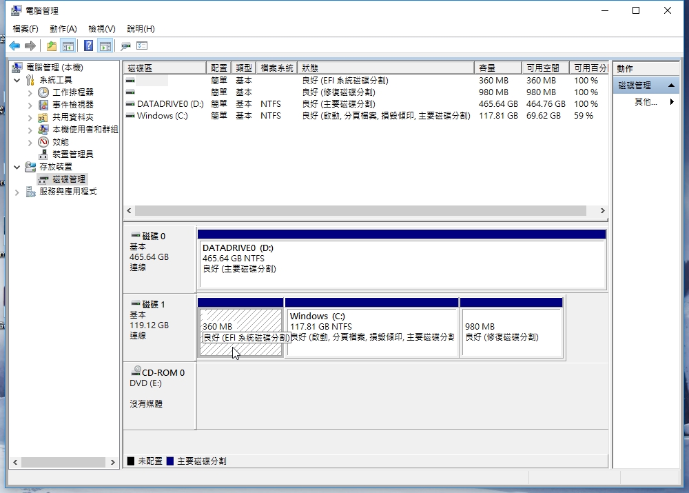

根據底下的 "Device_name" 以及 "Device_Object" 資訊, 所以, 我這台的 "\Device\Harddisk1\DR1" 裝置, 應該是指 "EFI 系統磁碟"? ...

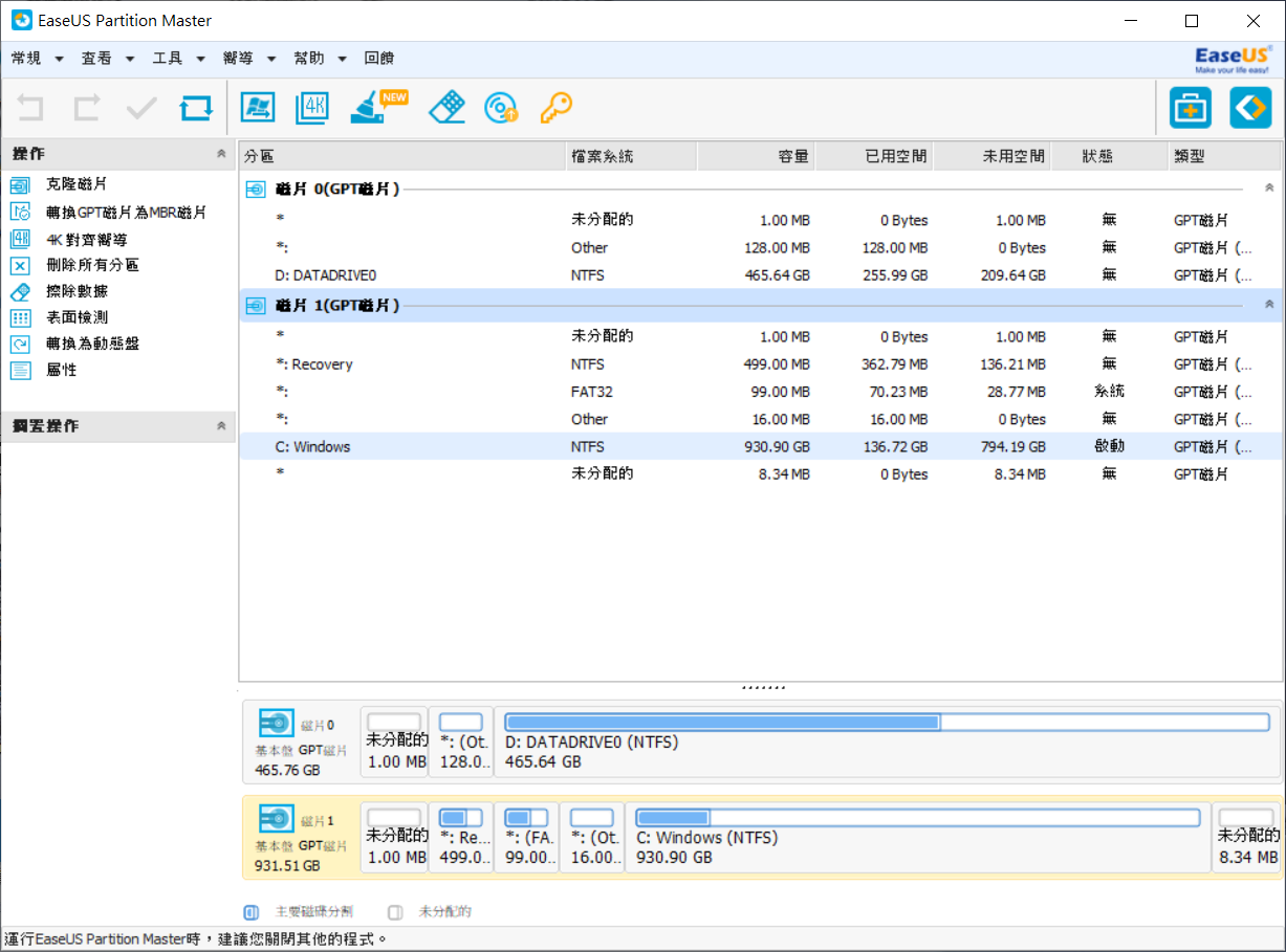

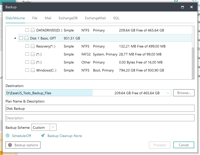

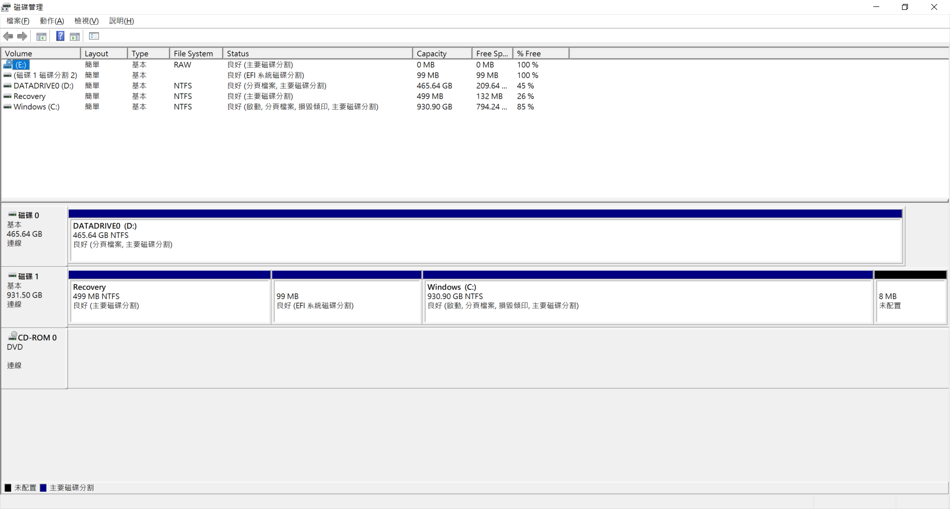

準備來升級系統開機硬碟了 ... 這台前幾年所買的筆記型電腦, 系統開機硬碟的容量是 120GB 的 SSD. 灌一灌全都賺、全球飆速、e閃電、點金靈、Yeswin、EaseUS Todo Backup、VirtualBox、MetaTrader 5 以及其他軟體 ... 大概去年左右, 發現可用空間剩 20GB 左右... :-(
這次買了 Samsung 860 EVO Sata M.2 規格的 1TB SSD 來替換原來的 120GB SSD. 希望作業系統在遷移後, 不會遇到太多的麻煩事 ...
 樓主| 發表於 20-4-22 14:33 | 顯示全部樓層
tinyding 發表於 20-4-22 04:27
準備來升級系統開機硬碟了 ... 這台前幾年所買的筆記型電腦, 系統開機硬碟的容量是 120GB 的 SSD. 灌一灌全 ...

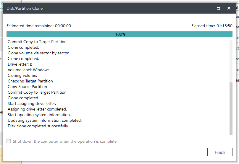

O.K. 經過兩個多小時的等候, 終於把開機硬碟給備份完畢, 並且整個 clone 到 1TB 的 SSD 上面了.
