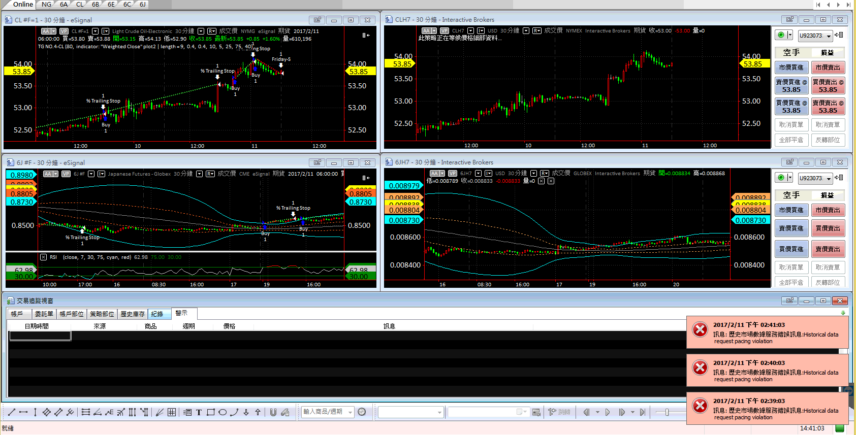

請問一下MC有用IB訊號源交易的朋友,是不是IB無法提供細部回測,只要IB訊號源開細部回測MC就會跳出"歷史市場數據服務錯誤訊息"

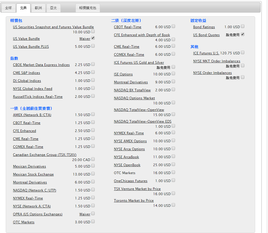

是要在加訂IB的深度市場數據(US Value Bundle PLUS)嗎?

ib 限制了用戶每10分鐘只可以下載某個數量的歷史價格資料,
超過了要再等10分鐘才可以再下載新資料,
你只要等MC把需要的資料下載完就可以,
不需要其他bundle
 樓主| 發表於 17-2-11 16:11 | 顯示全部樓層
謝謝你,我開著圖表讓它一直補看看,感謝!!
