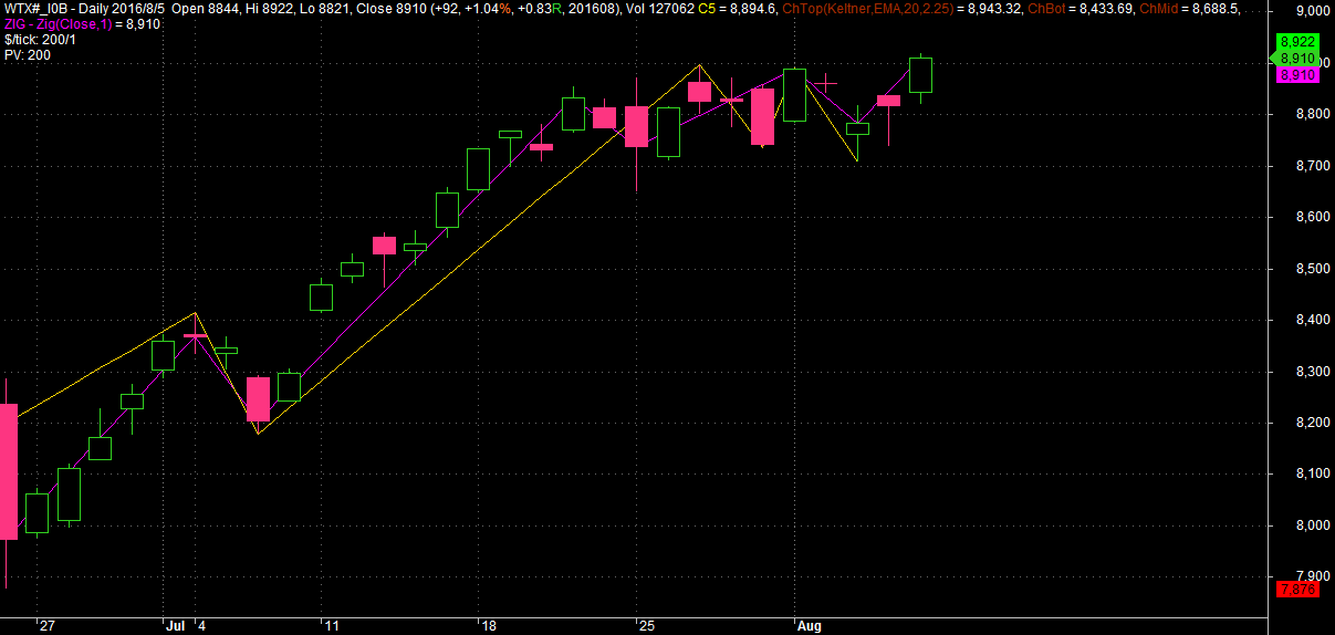

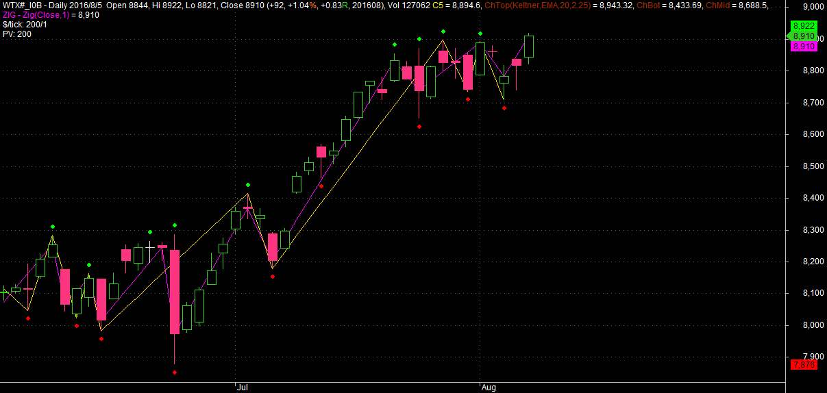

我不確定這東西是不是叫做Pivot
反正就是N bar H/L Peak轉折點的連線
(Pivot好像也可以指轉折價位的意思)
不確定能用來幹麼
這張圖是黃色PivotLine(3 bar)跟紫色ZigZag(1%)的比較
