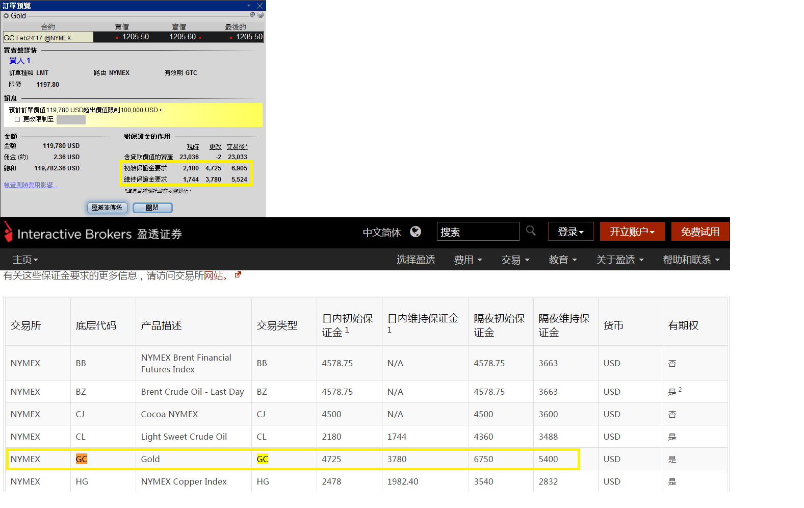

各位大大好:
請看圖黃色框起來的部份。
黃金(GC)下單時,寫保證金初始是2180 和 維持是1744
但查IB網頁是卻是4725和3780。
哪個才對?
另外一個問題是,網頁上還有寫隔夜初始保證金6750,隔夜維持保證金5400
這是什麼意思?
難道是我今天下一口單,帳戶裡是有5000美金的。
到隔天時,就會因為不足5400美金,然後就被強制平倉嗎?
感謝各位大大佛心的回應,感恩。
發表於 17-1-22 11:53 | 顯示全部樓層
黃金有『現貨保證金交易』和『期貨保證金交易』,
期貨保證金交易又分『當沖(日內)』和『留倉(隔夜)』
保證金初始2180維持1744是現貨保證金交易
樓主應該是要下期貨單
初始4725維持3780是期貨日內交易
初始6750維持5400是期貨隔夜交易
如果用日內保證金下單放隔夜會不足維持5400被強制平倉

發表於 17-1-22 10:22 | 顯示全部樓層
以下是個人粗潛的理解:
下單時保證金比較少,是因為日內交易,就像是台指交易保證金當沖減半的意思。
只要系統可以讓你下單,你就可以下。
但是如果你要留倉的話,就要變成全額保證金。
如果你在收盤前保證金不夠的話,系統應該就會強制把你的部位出場。
IB有一些保證金相關的文章可以看,有興趣的話就研究看看。

發表於 17-1-22 12:21 | 顯示全部樓層
收盤前大概15分鐘(準確時間忘了)
系統會檢查保證金,如果不夠,會跳出一個警告視窗
如果不平倉,收盤後5分鐘內會被系統自動平倉(準確時間忘了)
所以收盤前看看有沒有跳出警告視窗,就知道能不能放過夜
