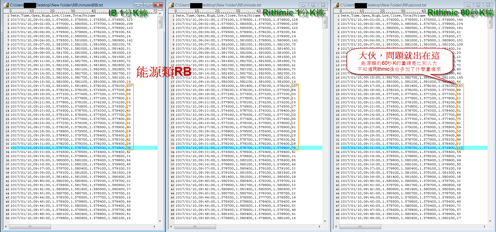

 樓主| 發表於 17-1-16 16:03 | 顯示全部樓層
本帖最後由 萬年船 於 17-1-16 16:29 編輯
與其大家猜來猜去,不如讓大家看一下圖比較容易了解情況
  • IB的分K與Rithmic的分K幾乎一致
  • Rithmic能源類的60秒K則會與IB或Rithmic的分K有出入
能源類RB三個數據比較:IB一分K棒、Rithmic一分K棒、Rithmic 60秒K棒(秒K為Tick組成)
(請留意橘色框框圈起來的地方,明顯每根量總是比較多

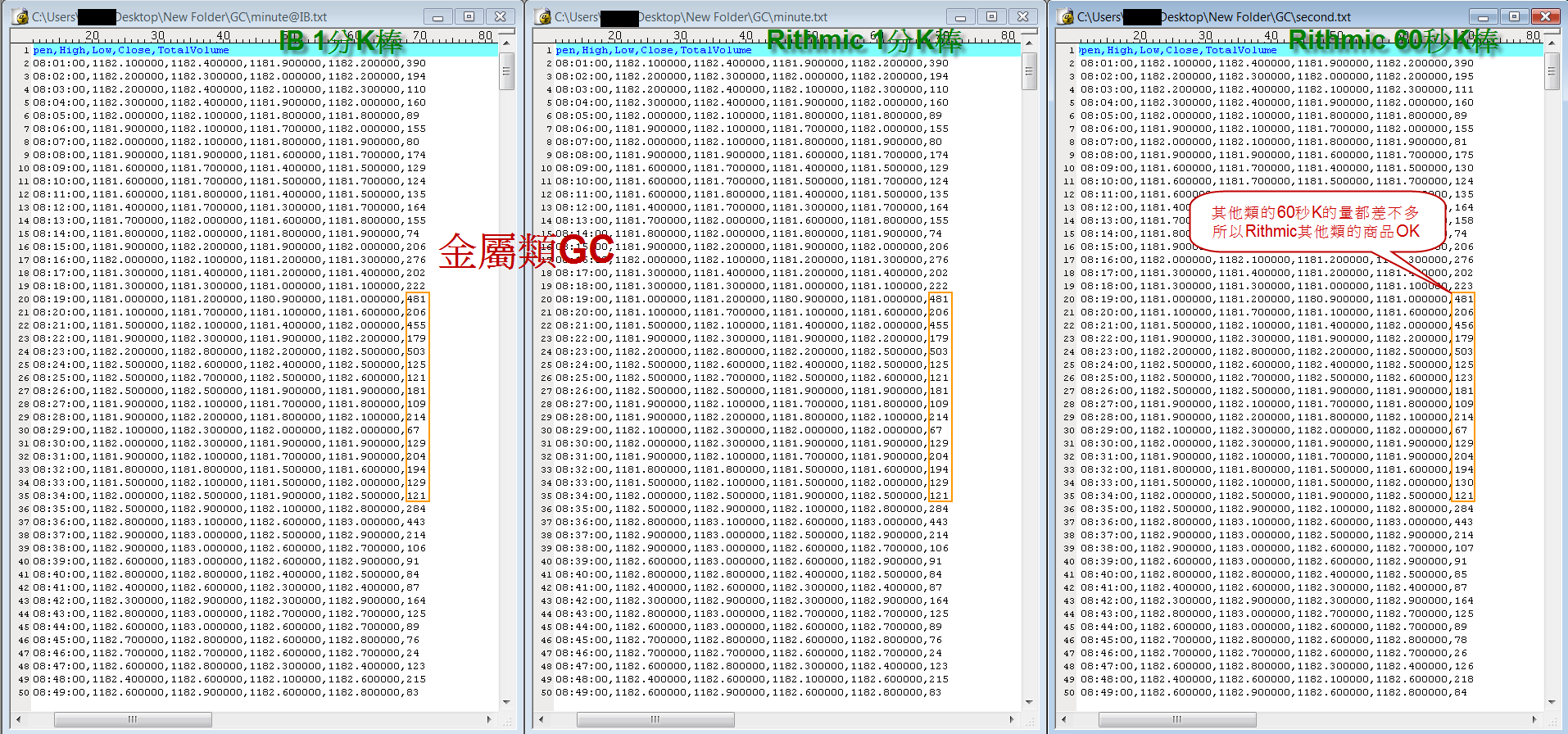

非能源類GC三個數據比較:IB一分K棒、Rithmic一分K棒、Rithmic 60秒K棒(秒K為Tick組成)
(請留意橘色框框圈起來的地方,明顯量幾乎相同
發表於 17-1-16 16:49 | 顯示全部樓層
萬年船 發表於 17-1-16 16:03
之前為了交易量比對不一致的問題有找過一些資料
這些多出來的量有可能是Pit Trading的部分
像有些資料有分Electronic或Combined(Electronic+Floor)
Floor應該是指交易大廳下單的部分
有些商品日均量差距頗大逾萬口
