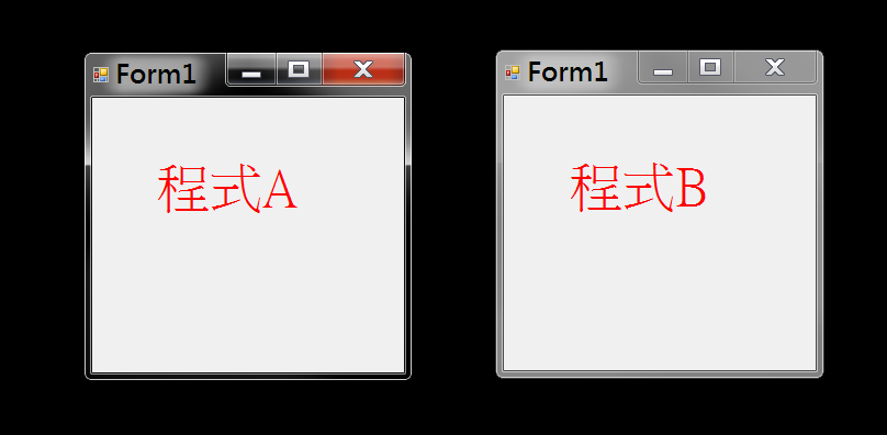

如圖, 我以 VB2010寫了兩個程式.
以滑鼠按 程式A, 會聚焦(Focus) 程式A視窗
以滑鼠按 程式B, 會聚焦(Focus) 程式B視窗
程式A是我的”主程式”,我希望大部份時間, Focus在程式A視窗.
但是, 程式B執行中, 有時會 "自動"把聚焦搶過去.
此時, 就只好 以滑鼠按 程式A, 再度聚焦 程式A視窗.
請問 ~~~~~~
有沒辦法, 讓 程式B "不要自動" 搶聚焦 ?
或是,以程式碼控制碼,儘量大部時間, Focus 留在A程式?
THANKS!
 樓主| 發表於 17-1-14 10:39 | 顯示全部樓層
補充說明: "程式A是我的”主程式”,我希望大部份時間, Focus在程式A視窗."
   ---> 因為程式A, 有用到很多鍵盤"快速鍵",
          如果"失焦",快速鍵就沒作用了.
