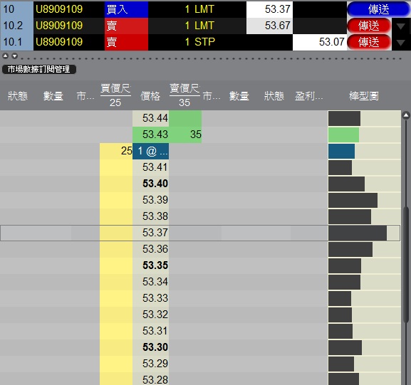

本帖最後由 x14125 於 17-1-12 23:10 編輯
123
123
這是我進單子 上下30點的設法
你的停損單是顯示 STP LMT 還是 STP
我看你上篇文章把單子設STP LMT
我單子設STP會停損
qaz741 + 2 感謝分享
回復 支持 1 反對 0
