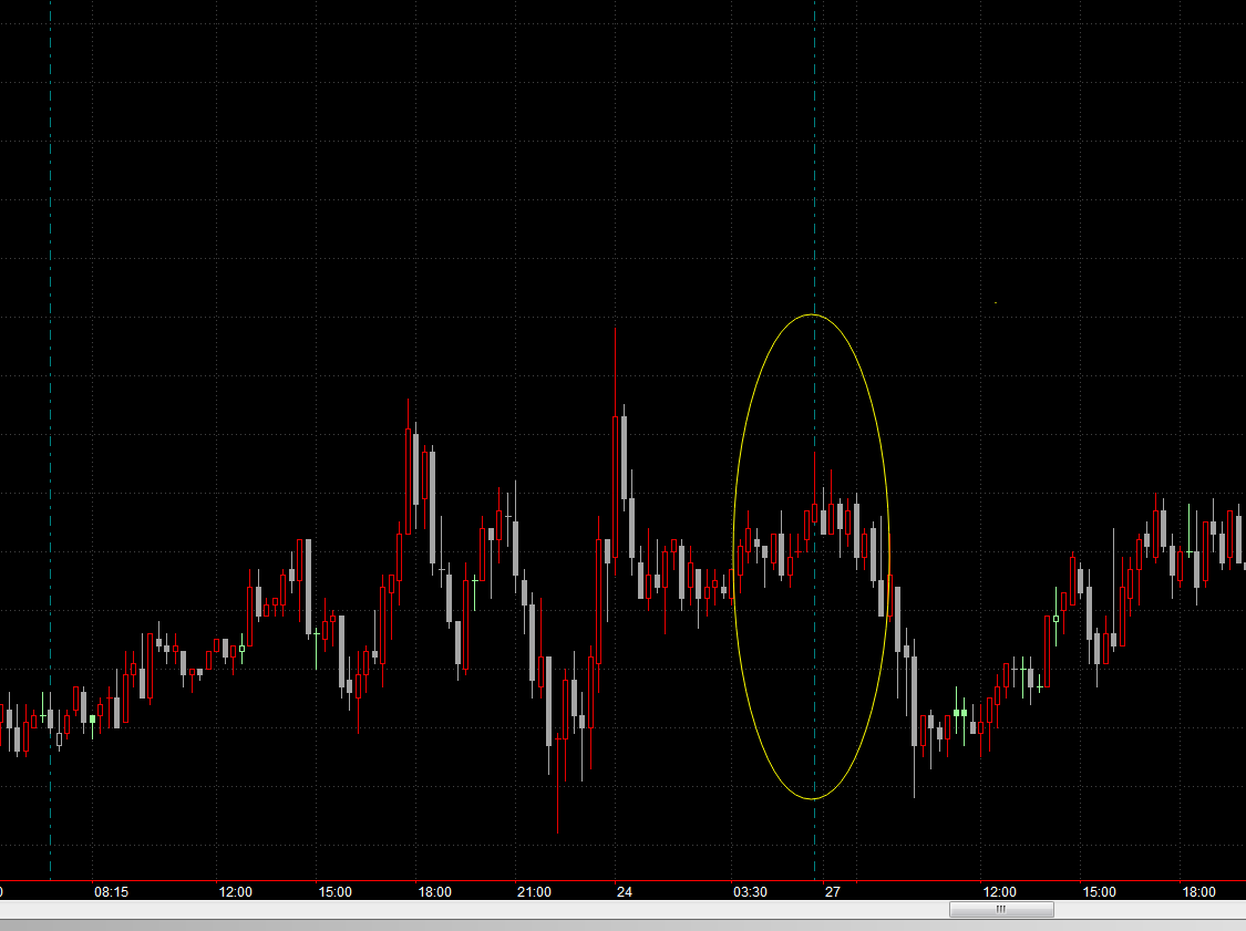

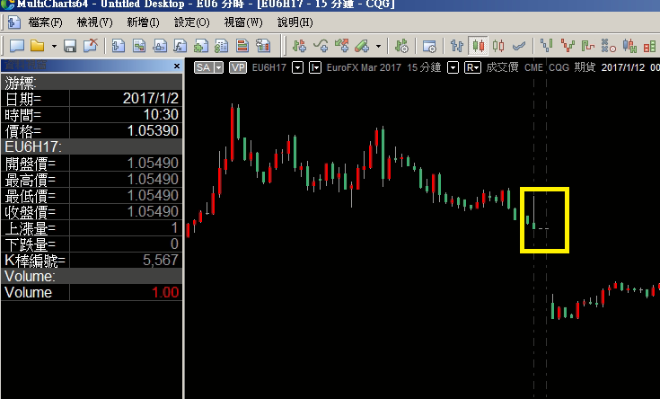

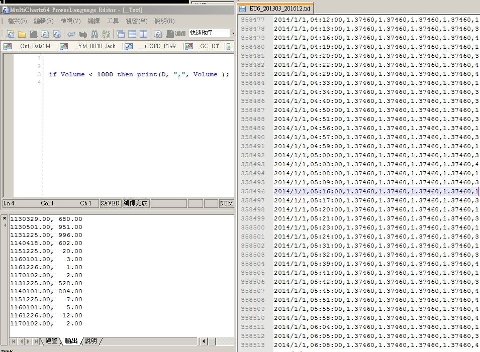

如圖, 20170102, 20161225
放假但卻會收到2筆資料,
除非 MC 改為不回補 , 但改了如果盤中重開機,
或是忘了手動補也很麻煩, 問 AMP 客服他說會通知他們,
但是看來不會馬上修好, 我光歐元10年, 沒細算,約有4天這個狀況,
其它商品也有看到, 請教有人會解這問題嗎?
補充一下:  另一個問題, 有些日子交易量是100 - 1000,
但是每一筆的價都一樣, 好像這也是 Bug,, 如圖,
有人會解嗎

自己回答一下, 後來去問萬年船大大, 加上自己的解法, 總結
1. 用 MC 的假日清單, 優點: 方便, 缺點: 有些假日不是全部商品都沒交易, 但假日清單一開會
    使所有商品都不顯示假日的資料, 連有交易的商品的那些日子都出不來。
2. 自己開日線去顯示日交易量 1000 以下的, 再進去1分K 檢查資料後刪掉有問題的,
     實際上有問題的10年間大約10筆以內, 比想像中的少。
目前我用方法2解決
萬年船 + 2 用方法2,回補時好像又會補回來喔,留意一.
補充一下,
方法2, 因為我是把每個合約匯出後, 用C#程式去組合歷史再匯到目前的合約,
所以只有目前的合約會有回補資料還是錯的這個問題,
但如果是用 MC 自訂期貨, 方法2是沒用的, 因為每個合約回補時都會再下載錯的資料
到本機。

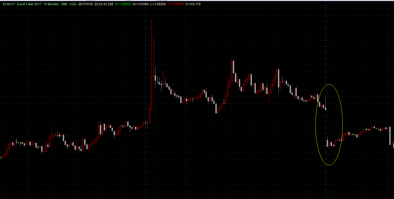

發表於 17-1-19 22:08 | 顯示全部樓層
我的CQG沒有這問題耶
1225
1225
0102
0102

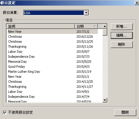

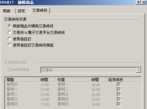

Haydn 發表於 17-1-19 22:08
我的CQG沒有這問題耶
請教假日設定有把勾拿掉嗎? 如下圖1
還有交易時段是這樣設的嗎? 如下圖2
還是有什麼設定我沒想到?

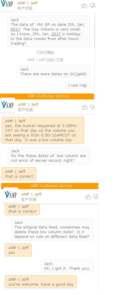

我後來有去問 AMP 客服, 我問他那些怪怪的資料是不是盤後交易的資料?
他說是, 還說 Server 資料沒錯。(圖3)
所以後來我不弄了, 放棄。
圖1

圖3
