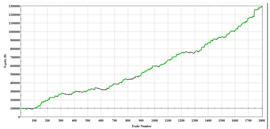

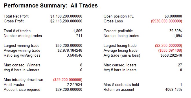

有網友提到SetPercentTrailing 的使用問題.
讓我想到剛接觸程式交易時,寫了個買賣測略,
用TS 一回測跑出來的結果,嚇到我了.結果如下:
最大回檔才29200,Profit factor:2.27..這還是扣掉手續費1000元的績效.
真酷! 想不到第一次寫策略就成功了,真是天才~
當然事情不是這麼簡單, 仔細看才發現有不少是在當根k線進出.
因為我用了:SetPercentTrailing
並不是說SetPercentTrailing 不能用,而是用了在回測時要小心檢查.
尤其是使用K線時間愈大(15min,30min..)
因為回測不會知道當根k線內發生的時間順序.
會和實際下單有落差~
