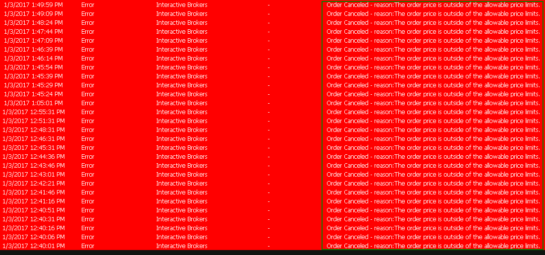

我下的委託單是:SELL SHORT EMD CONTRACT @ 1655.6 STOP 1650.6 LIMIT
相當於下停止單,讓價50個ticks(EMD最小跳動點為0.1)
CME期交所提示的委託失敗訊息是【價格超出允許的範圍界限外】,如下圖所示

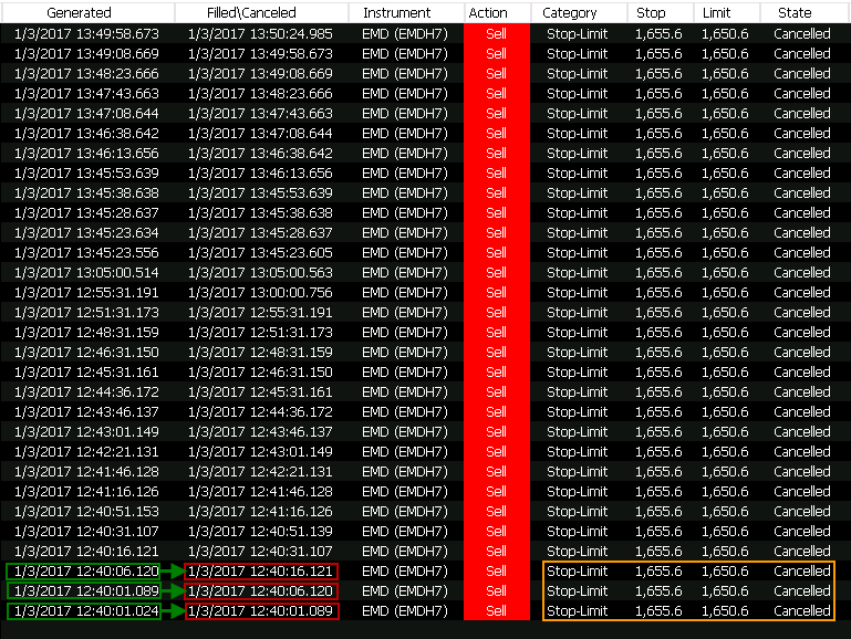

先放鬆一下,觀察一個有趣的現象,像打乒乓球一樣
我第一次發錯球,對方(CME期交所)立刻把錯誤的球丟回來
緊接著,我第二次再發錯球,對方則隔5秒後才把錯誤的球丟回來
緊接著,我第三次再發錯球,對方再隔10秒後才把錯誤的球丟回來
......,我第N次再發錯球,對方每次都遞增延遲5秒才丟回來,如下圖所示
好了,再回到問題的本身
1655.6這個價格在上個交易日才出現過,所以是合理的價格
錯是錯在1650.6這個讓價價格,因為我一次就讓了50個ticks〔(1655.6 - 1650.6) / 0.1〕
