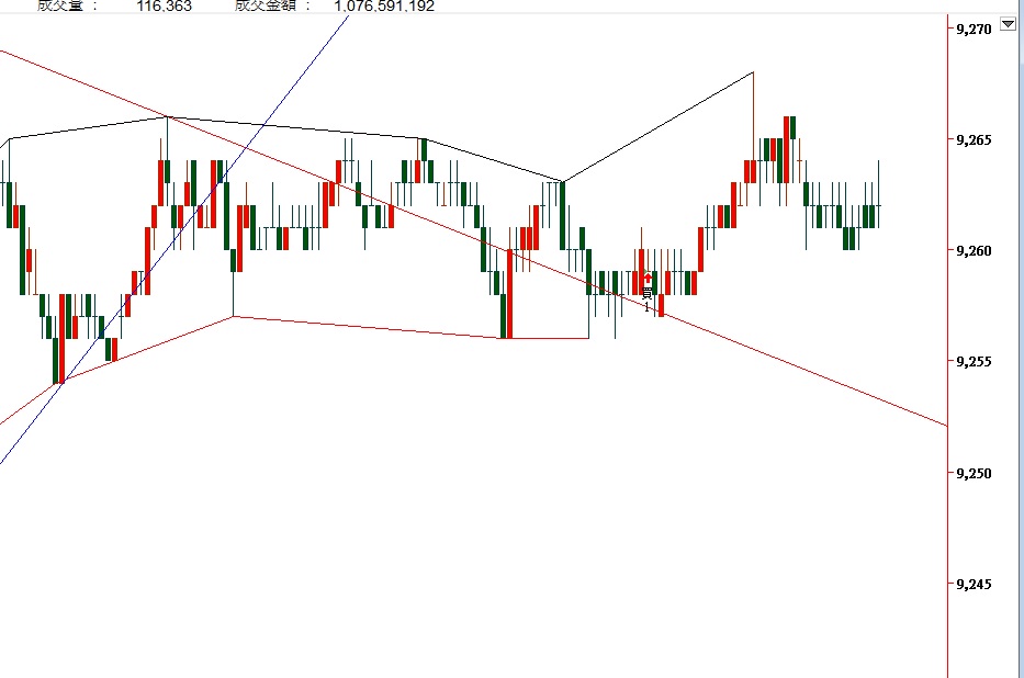

本帖最後由 迷彩 於 17-1-1 12:34 編輯
HTS 討論 , 約5年前達到頂端,現已經飽和了,沒什麼好談。
圖為HTS 內定指標,學習畫線可參考它的寫法,網路上個人只交流策略,至於語法.......?
