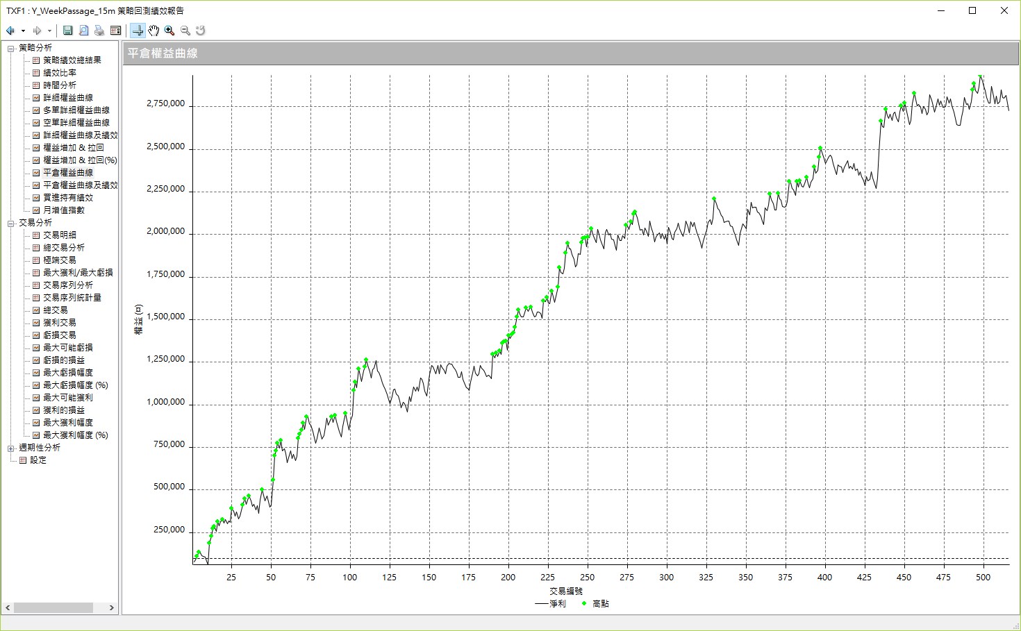

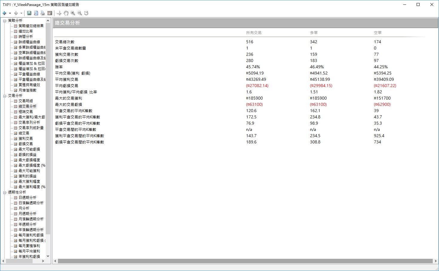

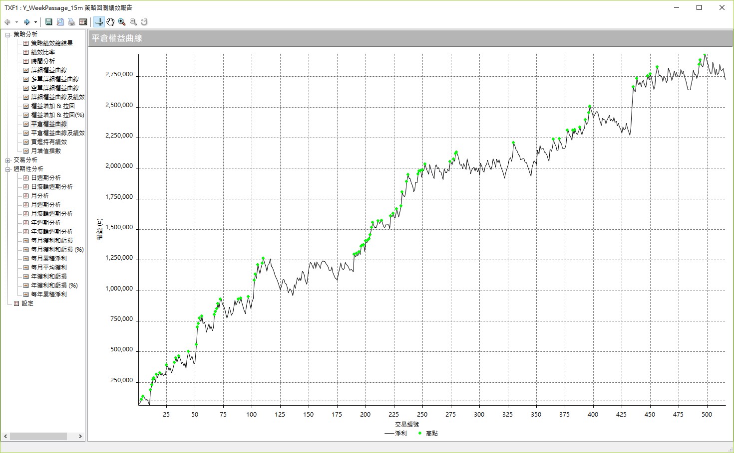

發現本程式碼寫得很好。尤其是結算日的邏輯,更是優秀。
另外,程式碼也已涵蓋停損及移動停利的操作,或許參數可以再調整一下。
以原本的參數,由2016/12/31多跑一年5個月左右,直到今天(2018/5/14)獲利幾乎沒有變動。
一年半(交易編號由450到約520)的交易,做了虚功。
這也就是15樓 Thinkahead大大所說的:近年較不穩定。
由總交易分析可以算出策略的 C值 =平均獲利/平均虧損 - 虧損交易次數/獲利交易次數=1.6-280/236=0.41。
PS:C值大於0.75才是好的交易策略。

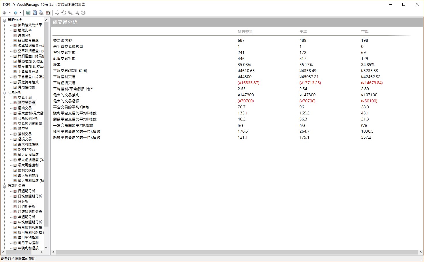

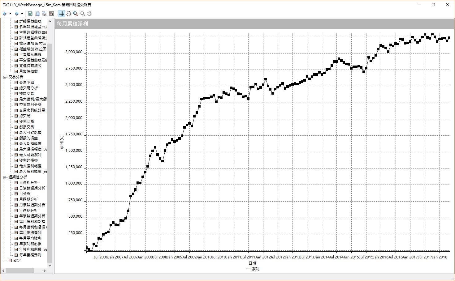

發表於 18-5-14 21:58 | 顯示全部樓層
我修正了本策略停損及移動停利的操作參數,績效結果如下。
2006/1/1~2015/12/31的淨利有所提昇,2016/1/1~2018/5/14也有小賺。
但這不是重點。重點在C值提高了。
C = 2.63 - 446/241 = 0.78
超越了0.75的要求,策略長期更加可行。
有興趣了解調整後的參數,不妨下載本帖的附件看看。
