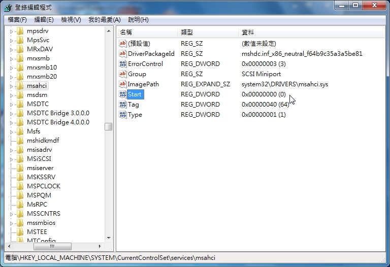

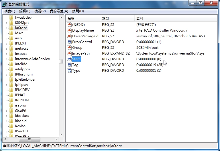

昨天看到 Error message occurs after you change the SATA mode of the boot drive  Microsoft
  1. HKEY_LOCAL_MACHINE\System\CurrentControlSet\Services\Msahci
  2. HKEY_LOCAL_MACHINE\System\CurrentControlSet\Services\IastorV
複製代碼
等一下我也來試試將上述兩個項目, 調整其值為零... ^_^
 樓主| 發表於 16-11-30 13:11 | 顯示全部樓層
tinyding 發表於 16-11-30 12:36
複製代碼
O.K. 將上述兩項目底下的子項目 -- "Start", 由內值為 "3" 改為 "0" 後, 重新開機, 並將 BIOS 中的 "SATA Mode:" 改為 "AHCI". 然後, Windows 7 也是可以正常的開機. ^_^

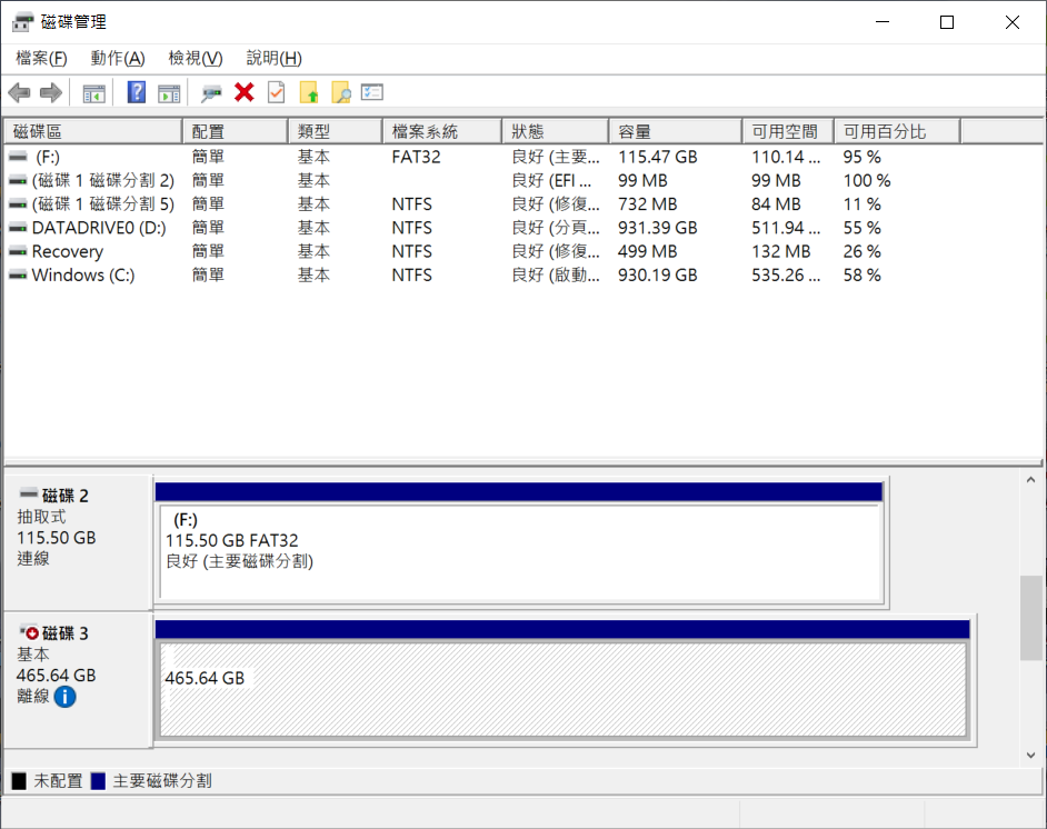

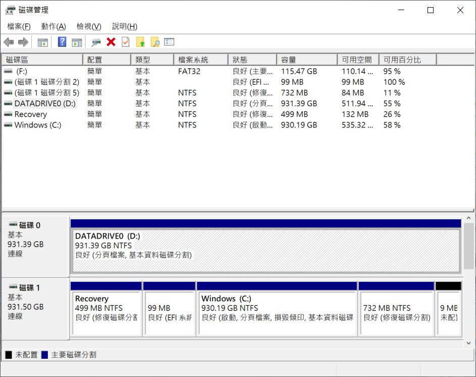

我使用 CloneZilla 將舊硬碟(500GB)直接對拷到新硬碟(1TB)上面, 心想, 後面我再將新硬碟上的 500GB Partition 記載容量, 調整至 1TB ...
對拷大概兩個小時就跑完了, 接下來我一直搞不定在新硬碟上面, 要如何才能從 500GB 調整到 1TB ...
今年四月多, 我有使用過 "EaseUS Partition Master" 這軟體來調整 Partition 大小, 沒有什麼問題, 但如今我再次跑這軟體, 但它就是查覺不到新硬碟 Partition 記載容量, 只佔整體硬碟的一半容量, 因此, 不給我調整 ...
我知道 Linux 平台還有其他軟體可以調整 Partition ...
所以, 先來試試光碟開機 ... 不知是筆電內建型式的光碟機太精緻? 還是怎樣? 這台 HP ProBook 450 G4 的光碟機似乎硬體不太穩定? ...
光碟開機不行, 那就使用 USB 碟來開機好了 ...
我寫了這篇文章 "【心得】由軟碟轉跳 USB 拇指碟開機", 但我卻試不出來在 HP ProBook 450 G4 筆電上, 如何能使用 USB 碟開機 ...
直到我想起曾經有幾次在 BIOS 開機時, 有看到 Boot Menu 的畫面 ... 於是, 在 BIOS 開機之際, 從 "F1" 按鍵, "F2" ... 到 "F9" 一個一個的來試按, 終於, 在 "F9" 按鍵, 試出了 Boot Menu ... :
BIOS Boot Menu 圖片
(不知為何? 我上傳至Coco-in.net 的圖片在這篇文章有一些是無法正確顯示出來.)
GParted 標示出來我尚未分配的 Partition 大小為何
圖1.我將 500GB 調整至 1TB
圖2.我將 500GB 調整至 1TB
圖3.我將 500GB 調整至 1TB
圖4.我將 500GB 調整至 1TB
圖5.我將 500GB 調整至 1TB
圖6.我將 500GB 調整至 1TB
圖7.我將 500GB 調整至 1TB
至此, 終於完成了調整 Partition 記載容量至 1TB. ...
