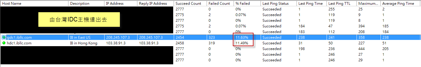

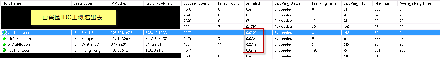

FYI:本日封包丟失狀況比較(由美國主機與台灣主機)
[很糟糕]
-由台灣IDC主機連出去,封包丟失率高達11%(連接香港與美東IB主機都一樣)
[完全OK]-由美國IDC主機(紐澤西)連出去,封包丟失率僅0.02%(連接美東IB主機)
如下圖所示
