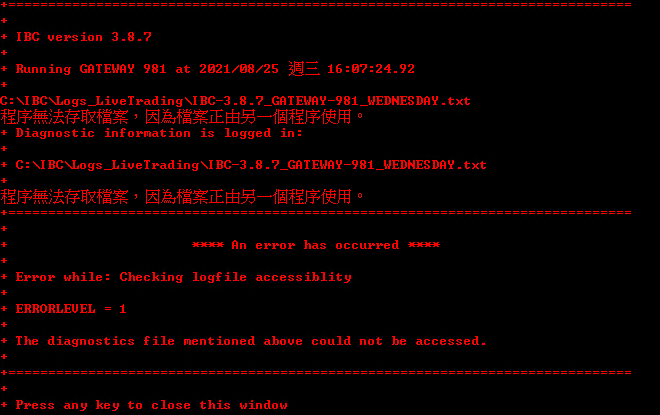

舊的IBController當重複執行時,會自動忽略第二次執行
但新的IBC則會跳出紅色警告視窗,怪嚇人的(如下所示)
要讓新的IBC像舊的IBController一樣自動忽略重複執行
可手動加入補丁程式區塊,如下
編輯C:\IBC\scripts\DisplayBannerAndLaunch.bat,並把此Patch區塊
        :: Patch Block Begins (Ignore duplicate execution)
        if "%INLINE%" == "1" exit /B
        exit
        :: Patch Block Ends (Ignore duplicate execution)
加到以下此區快的相對位置
if defined LOG_FILE (
        if "%REDIRECTERROR%" == "1" (
                echo +
                echo + The diagnostics file mentioned above could not be accessed.
        exit
        ) else (
