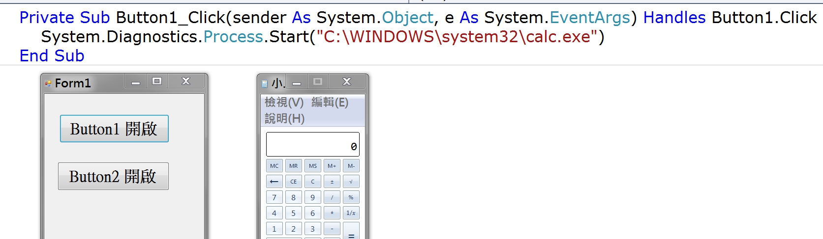

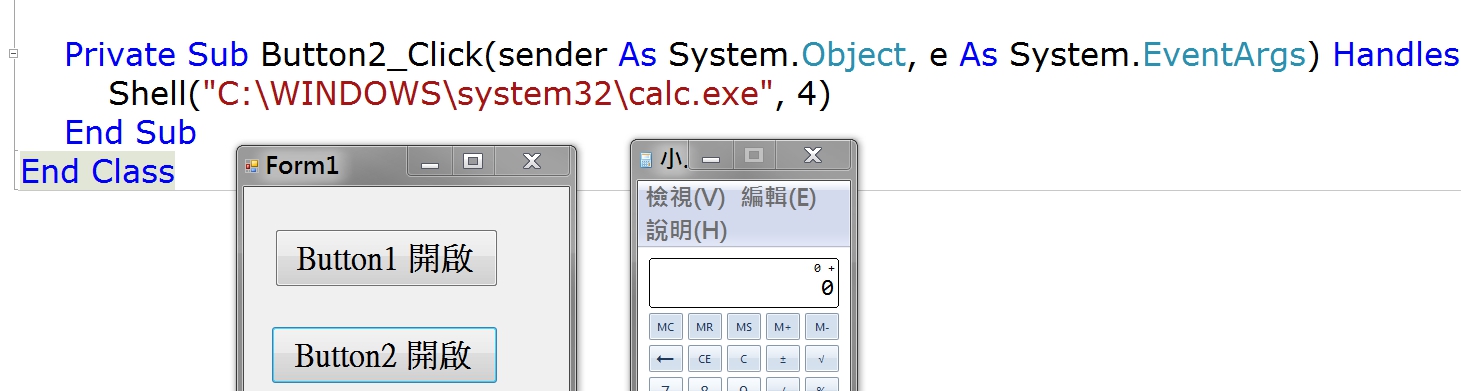

001.jpg 如圖, 我們可用 System.Diagnostics.Process.Start 去打開外部的 exe檔 (計算器)
也可以用 Shell函式 去打開外部的 exe檔(計算器)
請教一下, 如果, 我想按一個按鈕, 就把外部 exe檔關閉, 應如何寫程式碼?
THANKS!
