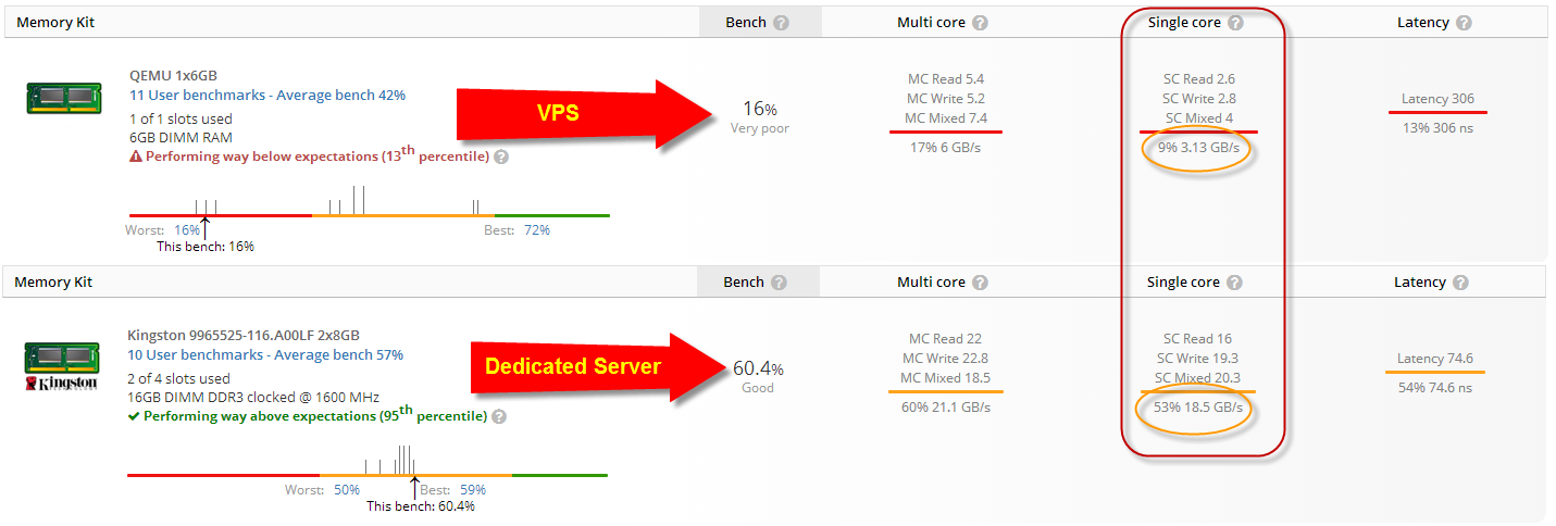

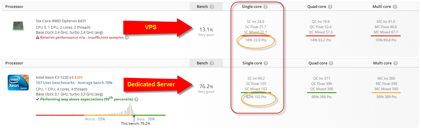

VPS是在瑞士租,月租USD$30.5
Dedicated Server是在美國租的,月租USD$79.99
使用User Benchmark進行效能比較
為了公平,只看CPU與記憶體在單核心運算下的效能比較,結果如下所示
租用VPS真的得多評估該主機實際提供的效能與預期所需的效能是否匹配

 樓主| 發表於 17-3-8 07:11 | 顯示全部樓層
本帖最後由 萬年船 於 17-3-8 07:42 編輯
coolvinvin 發表於 17-3-8 00:40
看來 要達到好的效果 快的下單成交速度 $$是不能省的...
Dedicated Server 應該是最好的選擇 ....(還是說  ...
首文提到的瑞士VPS是這家
VPS 0: https://www.colocore.ch/
   http://www.userbenchmark.com/UserRun/1996778
另外兩家瑞士VPS的效能數據如下
VPS A: https://server-cloud.com/en/
   http://www.userbenchmark.com/UserRun/2136688
VPS B: https://swiss-vps.com/products/windows-vps/
   http://www.userbenchmark.com/UserRun/2041321
註:如果只執行一個策略圖且使用IB數據源,只需要比較Single Core數據即可
另外,本數據僅供參考,因為各家VPS底層架構不同,硬體資源的使用與調度方式各有不同
有些是完全獨立固定切開,有些是動態分享,所以不能單看這些效能數據
不過對於效能與穩定度,再怎樣一定比不過dedicated server,這是100%肯定的
