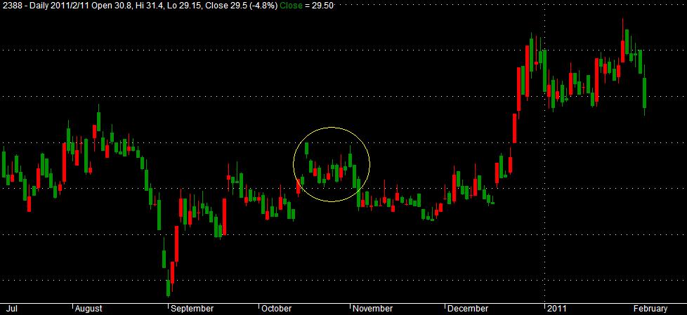

我想要把K線改成紅色和綠色,如HTS系統那種配色。
剛才找了程式來改。
http://wisestocktrader.net/indicators/271-chart-basic-candlestick
但是顏色還是有點怪怪的。
先貼上來,歡迎高手指正。(下圖圈起來的地方怪怪的)

 樓主| 發表於 10-6-28 10:42 | 顯示全部樓層
回復 2# BG
    我回家試試看。謝謝 ^^
 樓主| 發表於 10-6-28 22:18 | 顯示全部樓層
回復 2# BG
    感謝BG大的指導,BG大果然是AB神人。修正後的程式碼如下:

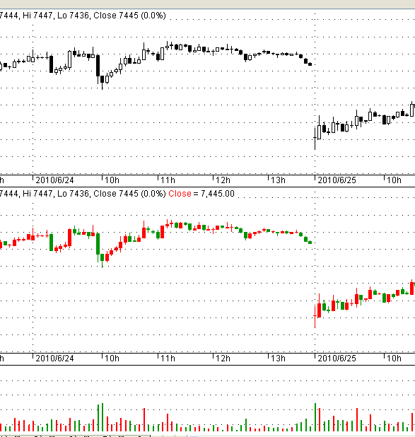

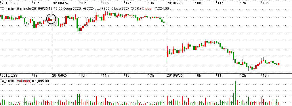

上圖中央的chart是紅綠K線。

綠茶大最後分享的程式碼,似乎還是有點問題,所以小小又做了一次修改,修改如下:
  1. _SECTION_BEGIN("chart basic Candle stick ");
  2. SetChartOptions(0,chartShowArrows|chartShowDates);
  3. _N(Title = StrFormat("{{NAME}} - {{INTERVAL}} {{DATE}} Open %g, Hi %g, Lo %g, Close %g (%.1f%%) {{VALUES}}", O, H, L, C, SelectedValue( ROC( C, 1 ) ) ));
  4. if (SetBarFillColor( IIf( C < O, colorGreen, colorRed ) ) );
  5. else (SetBarFillColor( IIf( C > O, colorWhite,colorWhite)));
  6. Plot( C, "Close",IIf( C < O, colorGreen, colorRed ), styleCandle );
  7. _SECTION_END();
複製代碼
ps.想不透為何原作者K棒實體部分的顏色,要多用 C < Ref( C, -1)來作判別,不知用意在哪?
修改前:
修改後:
