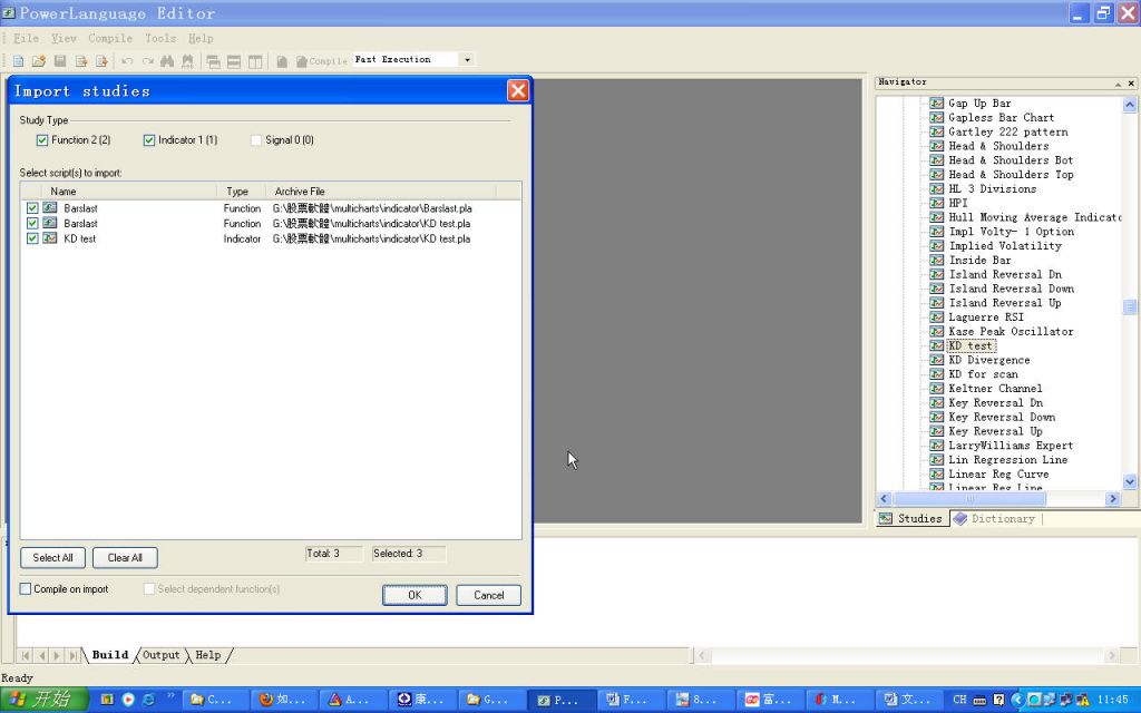

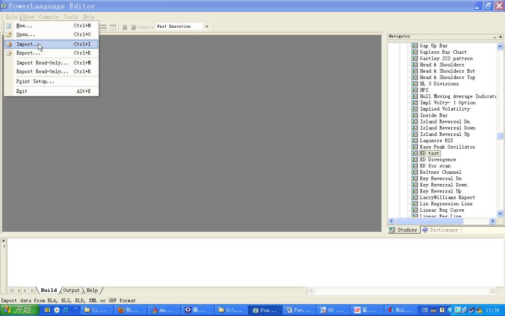

   選擇Barslast.pla及KD test.pla,點按開啟
    點按OK

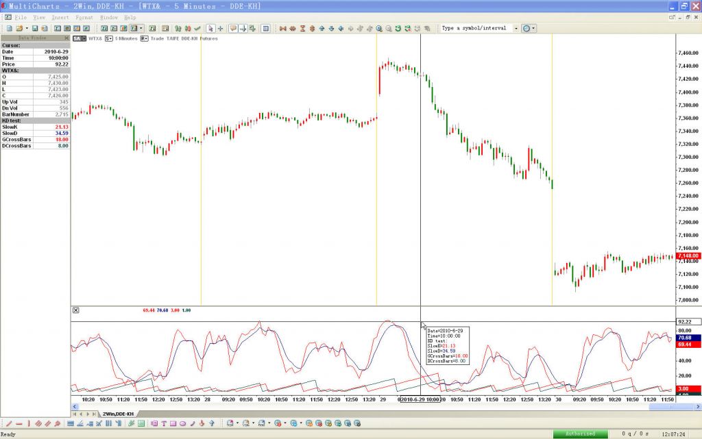

    KD test是指標,示範Barslast的用法。GoldenCrossBars與DeadCrossBars
    呼叫Barslast,其意義是和前一次KD金叉、死叉各相距幾根bar。
