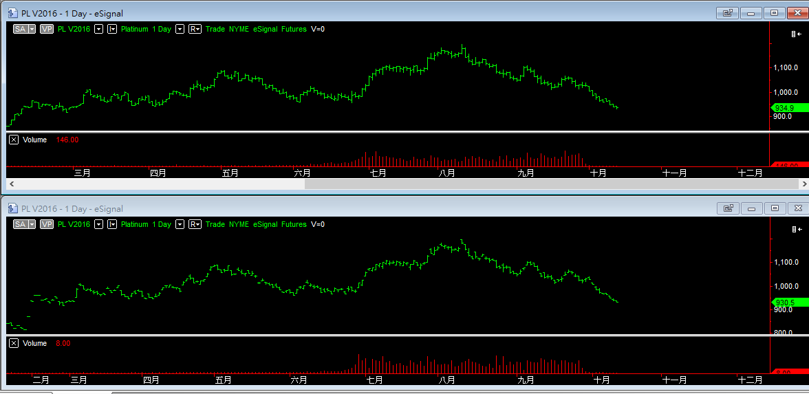

今天剛取得eSignal帳號,在嘗試組連續合約的時候發現同一個合約的分與日資料是不一樣的
兩個圖都是日K,上圖是來自日,下圖是來自分
不知道我是不是有什麼地方疏忽了?
還是onDemand的資料比較不精準?
發表於 16-10-14 19:19 | 顯示全部樓層
日資料的收盤價應該是結算價
 樓主| 發表於 16-10-14 19:32 | 顯示全部樓層
tc888 發表於 16-10-14 19:19
日資料的收盤價應該是結算價
好像不是~開高低收也都很不一樣
發表於 16-10-14 21:25 | 顯示全部樓層
會不會是QM時間設定沒包含所有分資料
發表於 16-10-14 23:24 | 顯示全部樓層
Blake 發表於 16-10-14 21:25
會不會是QM時間設定沒包含所有分資料
剛剛我用multicharts開啟二種資料,真的有不同。
有的1分的資料有shift的現象。
問個笨問題。有的期貨是今天開到明天,也就是跨二天,那麼日K是怎麼算的??
例如 sunday 06:00~Mondy05:00, 這樣日K會是這個期間?? 還是sunday是00:00~23:59?

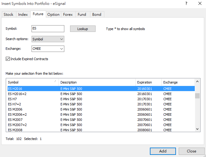

咦?? 怎麼搜尋ES H2016? 這是完整的商品名稱嗎???我搜尋不到耶
 樓主| 發表於 16-10-15 15:17 | 顯示全部樓層
Blake 發表於 16-10-15 14:56
如附圖
