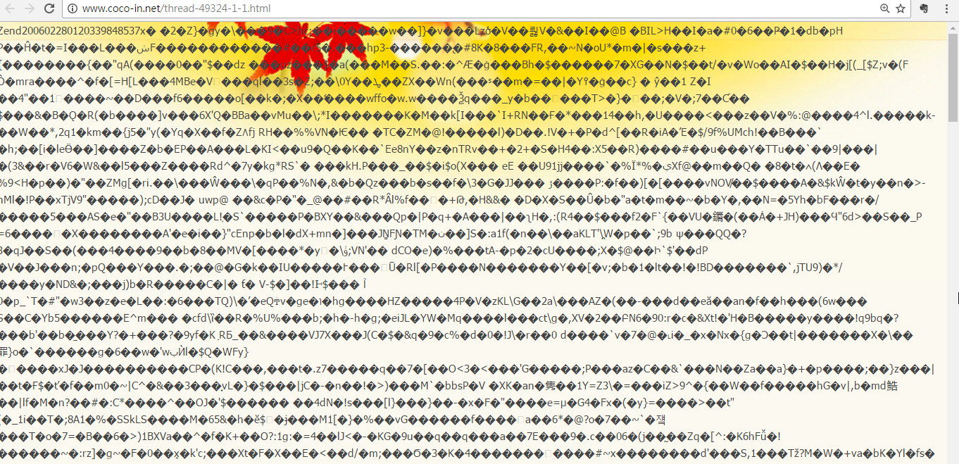

部份版面出現亂碼,正在查原因
發表於 16-9-27 21:21 | 顯示全部樓層 |閱讀模式
晚上10:58更新
已恢復正常。
部份版面出現亂碼,正在查原因
剛才重開機也沒用,
Zend好像是很久以前我裝過的軟體,有點忘了。若知道的人麻煩告訴小娃怎麼解。感謝!

[root@spvs73 ~]# service php-fpm restart
Stopping php-fpm: [ OK ]
Starting php-fpm: Failed loading /usr/share/nginx/html/Zend/lib/ZendOptimizer.so: /usr/share/nginx/html/Zend/lib/ZendOptimizer.so: cannot open shared object file: No such file or directory
  [ OK ]
[root@spvs73 ~]#

 樓主| 發表於 16-9-27 22:57 | 顯示全部樓層
解決了!
謝謝大家。
可能是上次升級後忘了copy檔案過來。
順便我記一下解法。
wget http://downloads.zend.com/optimi ... glibc23-i386.tar.gz
[root@spvs73 lib]# tar zxvf ZendOptimizer-3.3.9-linux-glibc23-i386.tar.gz
[root@spvs73 lib]# pwd
[root@spvs73 lib]# ls
[root@spvs73 lib]# cp ZendOptimizer-3.3.9-linux-glibc23-i386/data/5_2_x_comp/ZendOptimizer.so .
[root@spvs73 lib]# php -v
Failed loading /usr/share/nginx/html/Zend/lib/ZendOptimizer.so: /usr/share/nginx/html/Zend/lib/ZendOptimizer.so: undefined symbol: zend_unmangle_property_name_ex
PHP 5.2.17 (cli) (built: Aug 26 2013 15:50:06)
