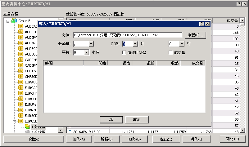

在歷史資料中心載入檔案, 沒有出現資料預覽內容?請問我哪些出錯了!?謝謝!!

我以前也試過這樣載入過,MT4內建的匯入功能毛病很多,
試試看檔名改成純英文看能不能成功,檔案內容格式可能也是問題點…
不然就用之前介紹的DDE Data Feed來做,
裡面有匯入功能可以直接把你的csv檔做成MT4的hst檔,然後直接從MT4裡開歷史資料

CrazyIndicator官網之前有人問過,官網教的比較詳細喔,
我這邊轉貼官網的說明:
在主介面正下方是操作提示,右邊有個進階操作按鈕MODE(或管理),點擊後會切換成進階管理介面,
也就是右方多出了幾個功能按鈕,把游標移到UDP(或更新)欄,按照提示,
也就是將您準備好的1分鐘歷史資料,輸出成對應的Prefix.csv
(請注意檔名Prefix後面不加時間週期,例如Prefix是黃金,檔名就是黃金.csv),
放在MetaTrader程式目錄的歷史資料夾底下
(也就是您在DDE Data Feed程式上方所設定的Data Directory(或資料庫所在目錄)中),
然後按下UDP,程式便會自動將您的歷史資料,依照您在Time Frame(或週期)中所輸入的各週期,
整合至該DDE饋送鏈原有的歷史資料中。
所以,請注意您所準備的歷史資料的完整性,以及時間上是否能覆蓋到舊資料的末段或至少沒有遺漏,
以免影響技術線圖的正確性。
或者,若您的歷史資料已包含所有舊資料的時間,您也可以直接新建一個Prefix,
也就是一個新的DDE饋送鏈,按照同樣的方法來導入資料。
注意事項:
程式預設的 .csv 格式是 1.純數據 或 2.第1列(row)為欄位名稱,
所以,若您的數據資料上方有超過1列(row)的文字說明,將會導致 .csv 無法讀入的情況。
【解決方式】
請使用任何可開啟 .csv 的編輯軟體,刪除數據資料上方的文字說明,或只留下1列(row)的欄位名稱,然後存檔。
再將此修改過的 .csv 放置在資料庫所在目錄(Data Directory),然後進行匯入。
以上,希望有幫到你
