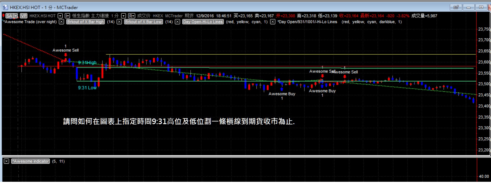

請問如何在圖表上指定9:31高低位劃一條橫線到期貨收市為止.
多謝各位大哥大姐幫忙!
發表於 16-9-12 20:00 | 顯示全部樓層
本帖最後由 Blake 於 16-9-12 20:03 編輯
if time=0931 then begin;
value1=high;
value2=low;
end;
if time>=0931 and time<=1345 then begin;
plot1(value1);
plot2(value2);
end;

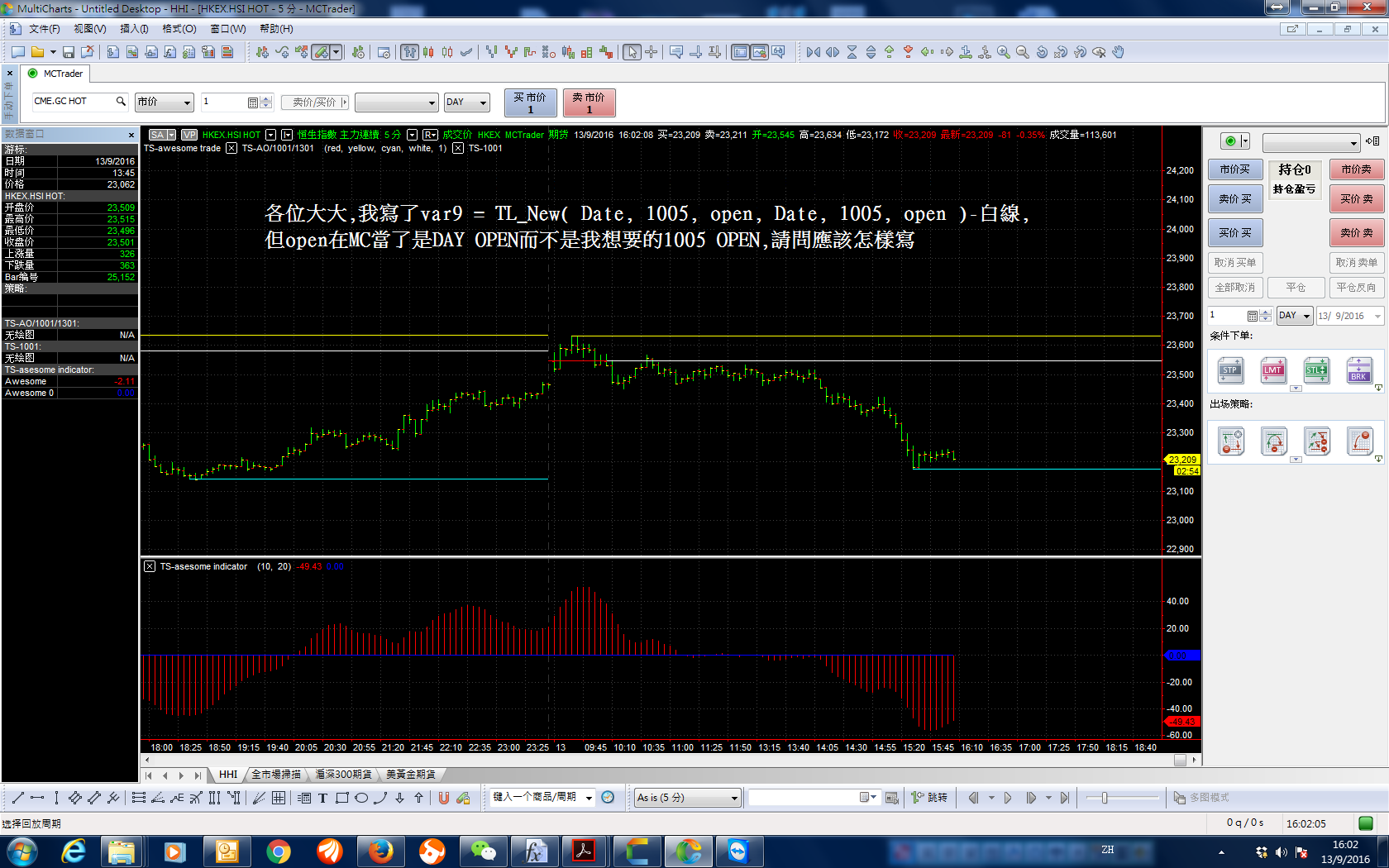

各位大大,如果我想在指定時間如10:05用他的開市價畫線又應該怎樣寫.感謝各位
