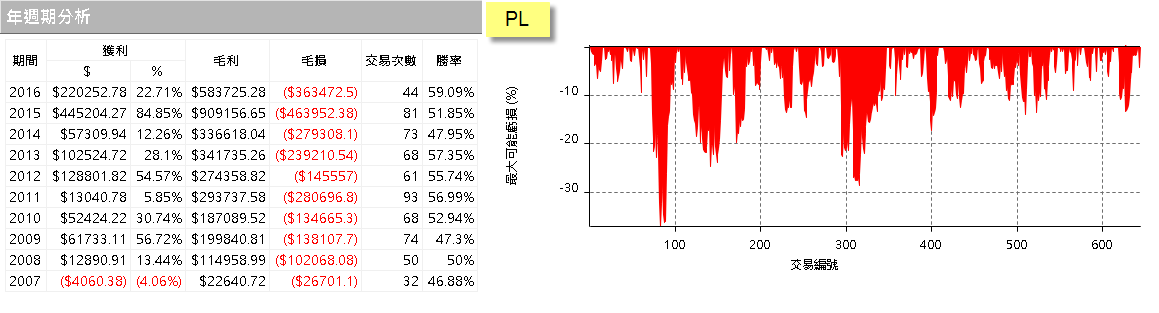

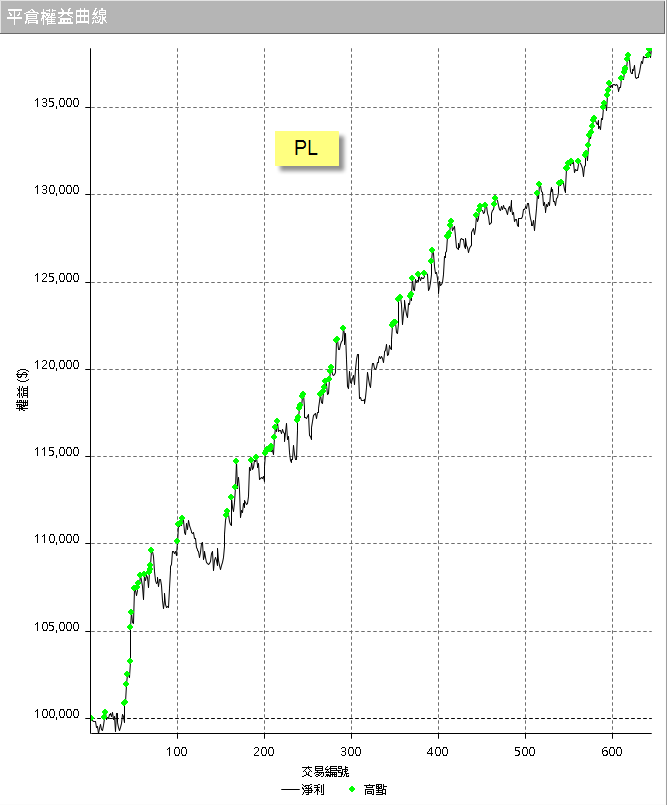

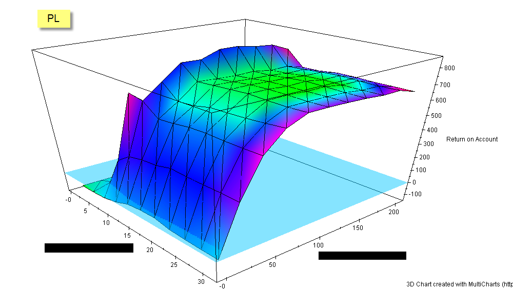

【PL】
交易成本:每口$15.07
回測期間:2007年3月 ~ 2016年7月
一口/單利績效
5倍幹桿口數/複利績效與DD%
參數穩定度

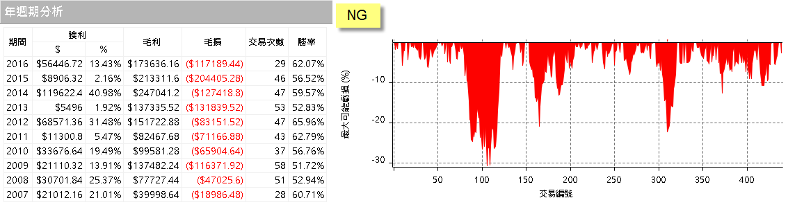

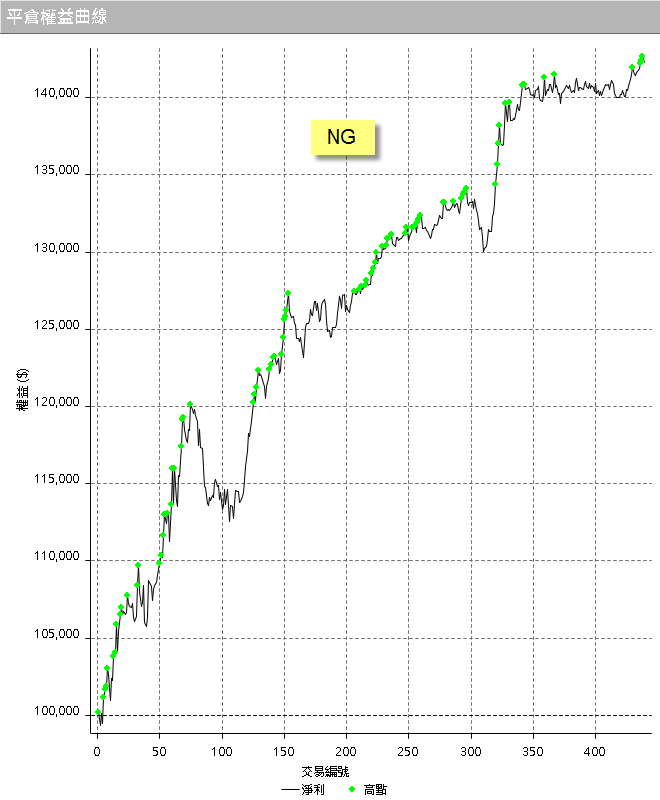

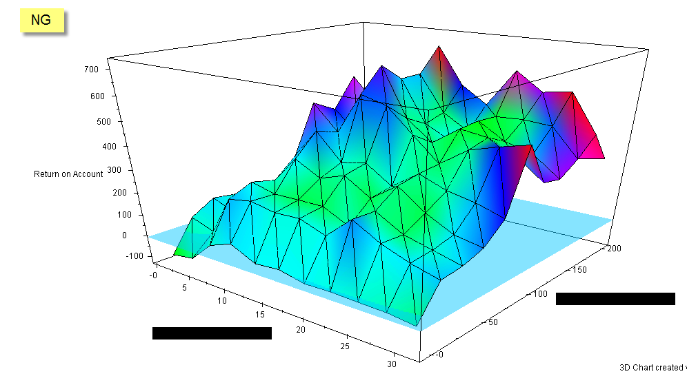

【NG】
交易成本:每口$7.04
一口/單利績效
2倍幹桿口數/複利績效與DD%
參數穩定度

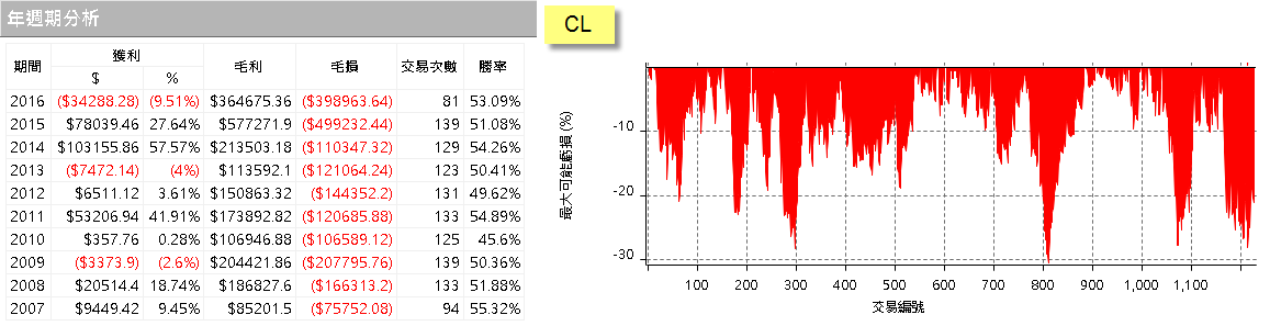

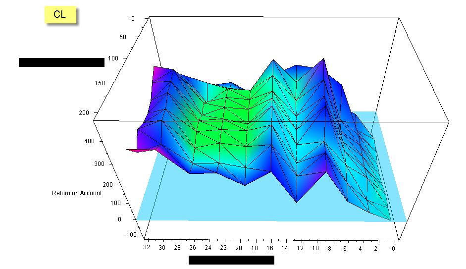

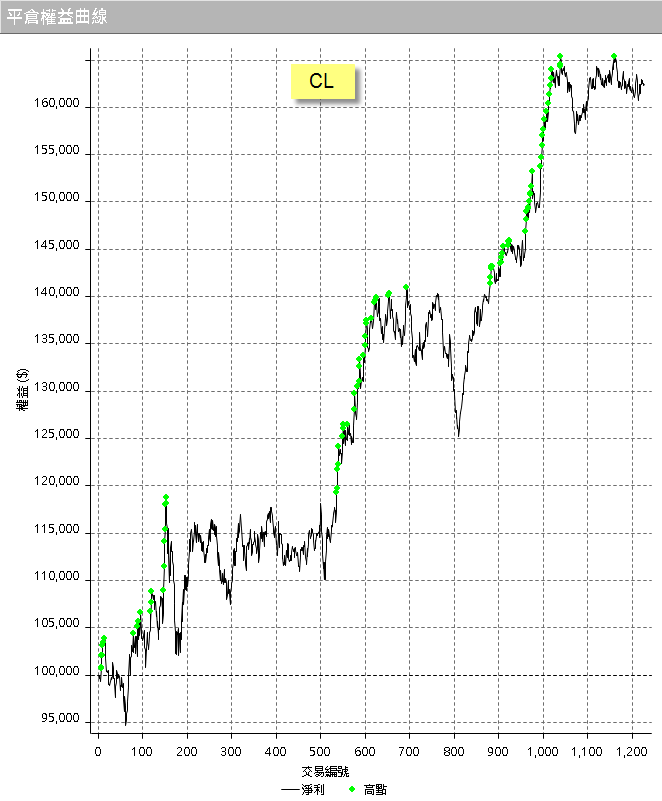

【CL】
交易成本:每口$6.26
一口/單利績效
2倍幹桿口數/複利績效與DD%
參數穩定度

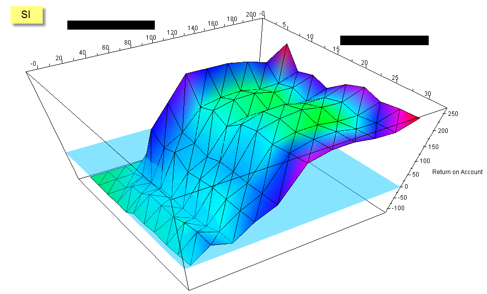

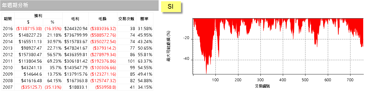

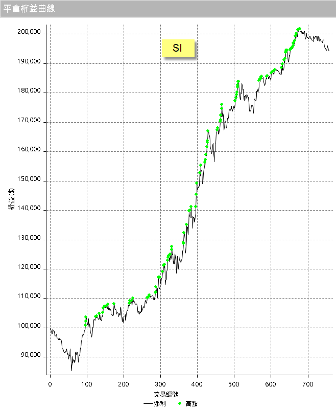

【SI】
交易成本:每口$13.79
一口/單利績效
3倍幹桿口數/複利績效與DD%
參數穩定度

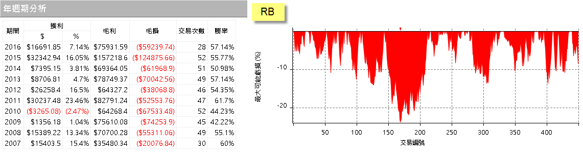

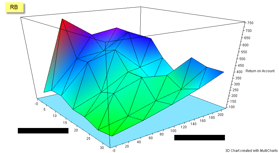

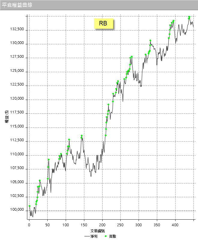

【RB】
交易成本:每口$7.77
一口/單利績效
3倍幹桿口數/複利績效與DD%
參數穩定度

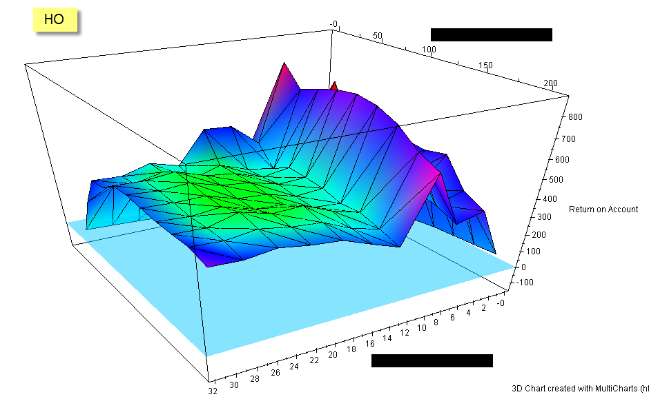

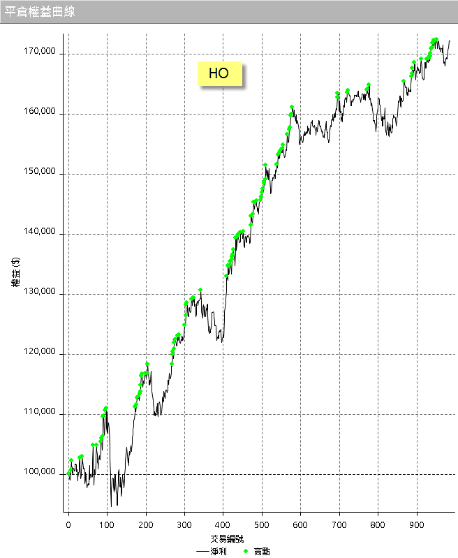

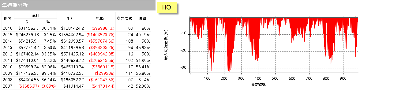

【HO】
交易成本:每口$8.19
一口/單利績效
3倍幹桿口數/複利績效與DD%
參數穩定度

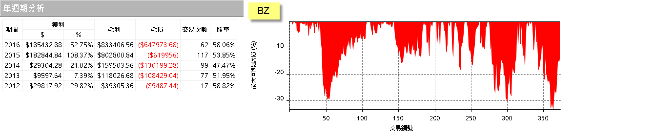

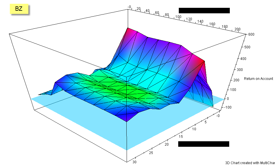

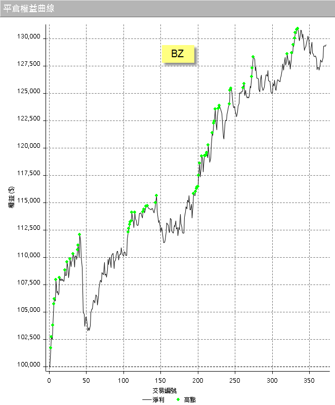

【BZ】
交易成本:每口$12.36
回測期間:2012年1月 ~ 2016年7月
一口/單利績效
4倍幹桿口數/複利績效與DD%
參數穩定度

發表於 16-9-6 09:23 | 顯示全部樓層
恭喜您無縫接軌成功!
不過有個部分可能建議您
在單口成本的部分可能放的不夠大
以小弟目前跑esignal+MC+IB跑的交易來看
某些商品的成本設的有點低
以能源類商品來說
市價的滑價成本會建立在30~60美金
這個您開始交易後應該可以觀察到喔
 樓主| 發表於 16-9-6 11:44 | 顯示全部樓層
本帖最後由 萬年船 於 16-9-6 12:13 編輯
peterlin3348 發表於 16-9-6 09:23
恭喜您無縫接軌成功!
不過有個部分可能建議您
在單口成本的部分可能放的不夠大
感謝提醒!
請問你交易的能源類是哪個商品呢?
是留倉策略還是當沖策略?
交易時段是全時段嗎?還是只交易帶量時段?

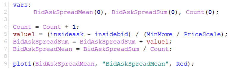

我上個月有跑程式去觀察過eSignal報價在盤中11:00~12:00 CT一個小時內所有ticks的最佳買賣價差,如下
PA:(一小時平均)12.70 * 最小跳動點
PL:(一小時平均) 3.19 * 最小跳動點
CL:(一小時平均) 1.04 * 最小跳動點
NG:(一小時平均) 1.05 * 最小跳動點
RG:(一小時平均) 2.89 * 最小跳動點
HO:(一小時平均) 3.11 * 最小跳動點
BZ:(一小時平均) 1.40 * 最小跳動點
SI:(一小時平均) 1.02 * 最小跳動點
其中,最佳買賣價差最大的就屬PA了,該商品我滑價估到$53.11
但其他的最佳買賣價差數據看起來還好
只交易盤中帶量時段
市價單只有當沖結束時間到才會下市價單(依時間下市價單,非依價格下市價單)
而stop-limit單是預先掛在在交易所的
預計到時也會在芝加哥或紐約租個dedicated server
這些條件,理當大約是這個滑價吧,我估計
發表於 16-9-6 14:48 | 顯示全部樓層
萬年船 發表於 16-9-6 11:44
感謝提醒!
請問你交易的能源類是哪個商品呢?
您好我的交易時段是台灣時間1600之後到收盤
是當沖策略
每天收盤前會出場
您提到NG、HO、RB、CL等等都有交易
拿RB來說好了
因為我的策略都是市價進場市價出場
以RB跳動1點4.2美金來計算
進場+出場滑個10點是很常有的事
所以來回滑價都大約落在30~60美金之間
雖然您的進場策略是limit可能可以減少進場的滑價
但通常海期要走趨勢盤的時侯都是直接噴出不等人的
相對的用limit也會造成回測失真
因為策略出現的點位不見得會成交
當然或許您的整體環境比我的好可以減少一些滑價風險
畢竟我並不是用非常專業的交易環境
所以其實您只要開始運作之後就可以觀察的出來囉
 樓主| 發表於 16-9-6 17:29 | 顯示全部樓層
本帖最後由 萬年船 於 16-9-6 17:35 編輯
peterlin3348 發表於 16-9-6 14:48
是當沖策略
每天收盤前會出場
理解為何你的滑價比較大了
你交易時段是台灣時間16到收盤
也就是美東時間04:00 ~ 17:00
我RB的交易時段是設美東時間09:00 ~ 14:30 (帶量時段)
(我其他商品所設的交易時段都不大一樣,但都是帶量時段)
你的RB比我多交易兩段時間
(1) 04:00 ~ 09:00
(2) 14:30 ~ 17:00
而這兩段時間,量都很稀疏,最佳買賣價差會更大
RB我在美東時間11:00 ~ 12:00測出來的最佳買賣價差平均為2.89 (最小跳動點)
你的這兩個時段的最佳買賣價差肯定會遠大於2.89 (最小跳動點)
所以不難理解你說:進場+出場滑個10點是很常有的事
註:停利出場limit單確實有可能不會成交,會跟回測不一致
還是感謝您的善意提醒
附上之前盤中美東時間11:00~12:00計算最佳買賣價差的程式

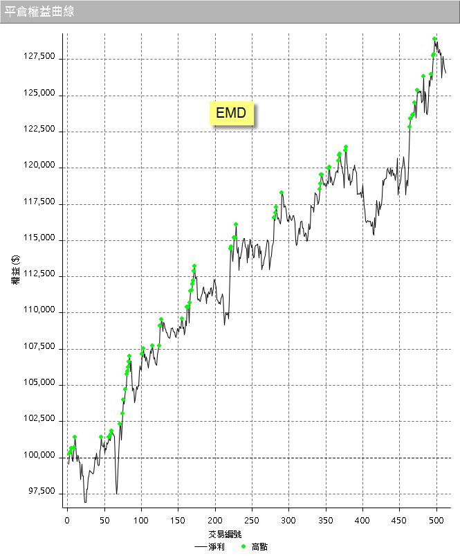

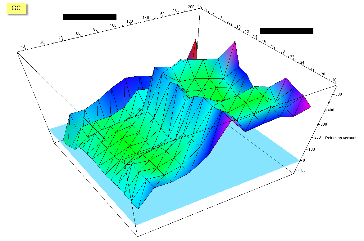

【當沖順勢交易候選商品】榜外還有兩個遺珠之憾
EMD(小標普中型股400)與GC,這兩個也是原來的順勢當沖策略(不留倉)可直接移植成功的,如下所示

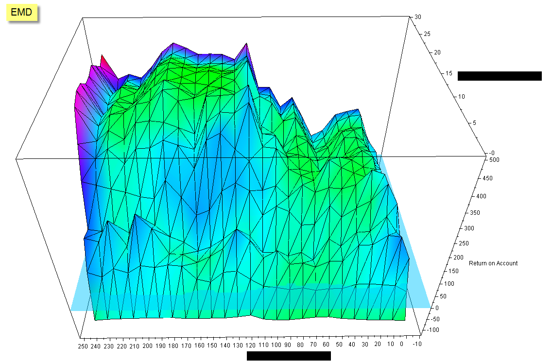

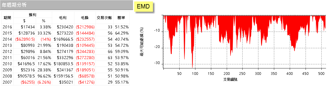

【EMD】
交易成本:每口$9.5
一口/單利績效
5倍幹桿口數/複利績效與DD%
參數穩定度

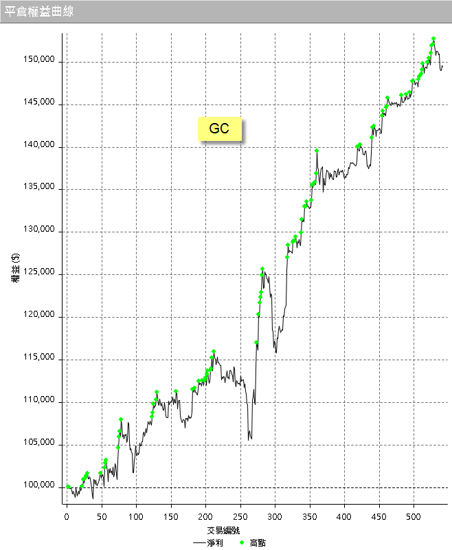

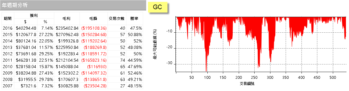

【GC】
交易成本:每口$6.26
一口/單利績效
5倍幹桿口數/複利績效與DD%
參數穩定度
