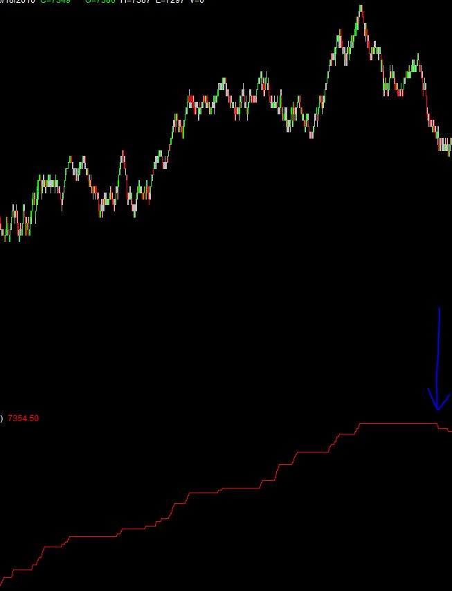

抱歉語意不詳,我想描述箭頭所指指標下彎賣出訊號ts語法如何寫
inputs:Standard(n);
Variables:d1(0),
d1=(Highest(High, Standard) +
Lowest(Low, Standard)) / 2;
if d1[1]>d1[2] and d1[1]>d1[0]  Then
        sell ("std") This Bar on Close;
抱歉我是初學者上述是我自己第一次寫的,但是不知哪裡有錯無法正確指出箭頭處,請各位指教

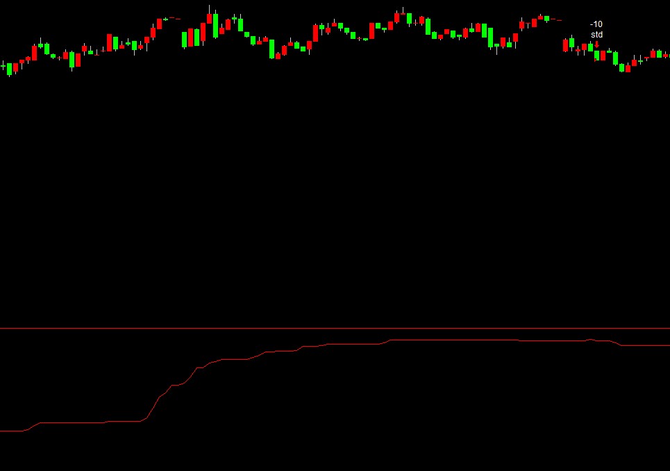

發表於 10-6-20 19:05 | 顯示全部樓層
本帖最後由 ilpir 於 10-6-20 07:11 PM 編輯
你的寫法基本上沒錯,只是,和; 標示錯了~
修正如下:
inputs:Standard(20);
Variables:d1(0);
發表於 10-6-20 19:09 | 顯示全部樓層
本帖最後由 ilpir 於 10-6-20 07:13 PM 編輯
忘了說,記得寫完要按F3 ,然後看下方Description  有無錯誤~
另外宣告: inputs:Standard(n);-> () 裡面不能是變數.
