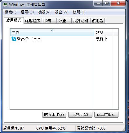

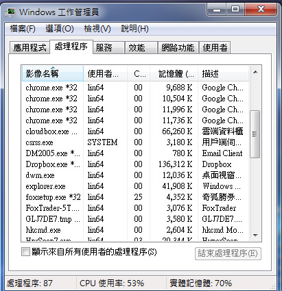

8/20 以後電腦執行飛狐程式(我有32X跟64X).沒視窗出現.查看工作管理員有處理程序.
但應用程式並沒出現.請問有人有同樣情況嗎?怎麼處理?另外yeswin的奇狐簡易版亦無法執行出視窗.我另外灌了奇狐試用版易是如此.是否缺失了什麼檔案?
工作管理員有處理程序
工作管理員有處理程序
應用程式
應用程式

問題確實出在Dropbox.謝謝.感恩.
發表於 16-8-23 18:46 | 顯示全部樓層
Dropbox跟舊版防毒也沖突過.
