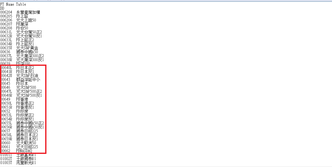

使用鳥湯的日線轉檔程式,從00640L FB日本正2的資料無法將資料餵給飛狐問題
想請問有使用飛狐的人
1.是不是也有同樣的問題?
2.是否還有其他方式可以轉資料餵給飛狐??

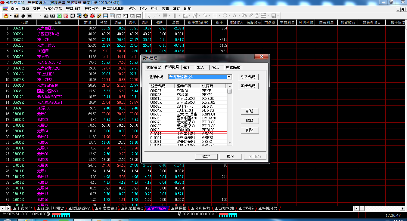

發表於 16-8-24 08:17 | 顯示全部樓層
看你的第一張圖是沒將00639以後的代碼新增或引入.

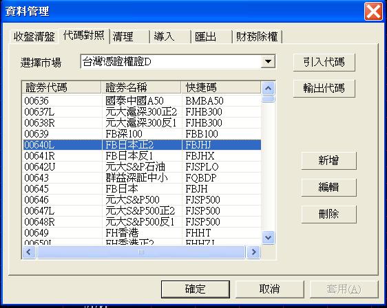

 樓主| 發表於 16-8-24 16:48 | 顯示全部樓層
linsjn 大
   小弟用新增或引入代碼都無法新增00639以後的代碼,不知有什麼方法解決,謝謝。
發表於 16-8-24 20:03 | 顯示全部樓層
你用編輯也不行嗎?
 樓主| 發表於 16-8-25 07:00 | 顯示全部樓層
linsjn 大
   小弟用編輯也不行,無法新增00639以後的代碼,不知問題出在哪裡,謝謝。
發表於 16-8-25 21:59 | 顯示全部樓層
該不會超過8192檔股票代碼,把他全部反藍選取按[刪除]後再重新[引入代碼]看看
 樓主| 發表於 16-8-26 12:20 | 顯示全部樓層
謝謝湯大
小弟再試試,謝謝。
 樓主| 發表於 16-8-26 14:40 | 顯示全部樓層
謝謝 湯大  linsjn 大
小弟依湯大方法 ,全部反藍選取按[刪除]後再重新[引入代碼]後ok,謝謝。
