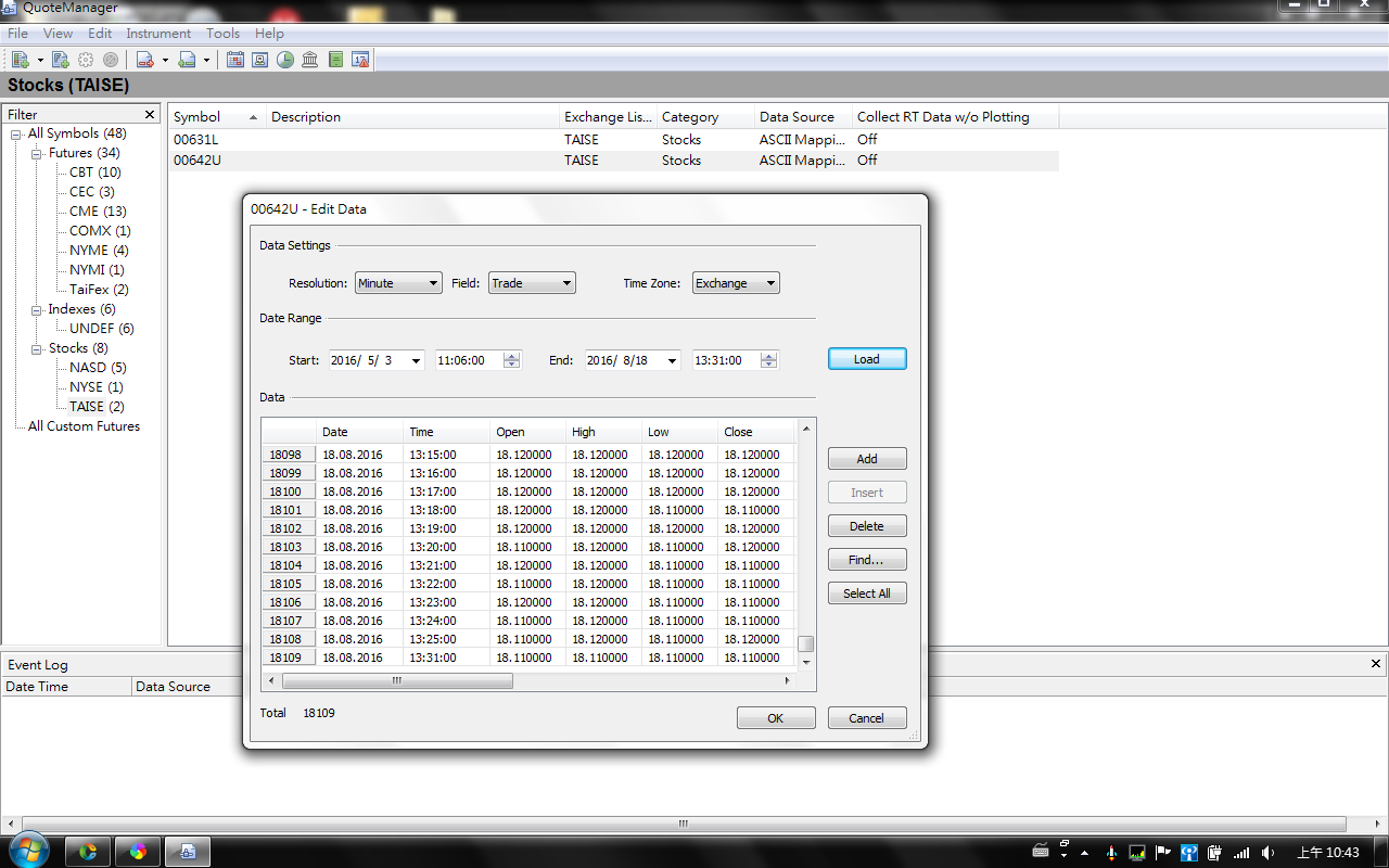

Noname4.png 在下從這軟體輸出csv

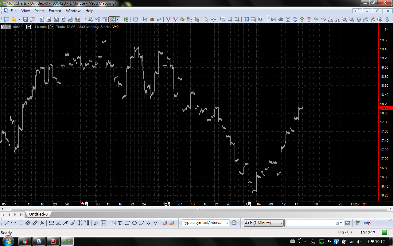

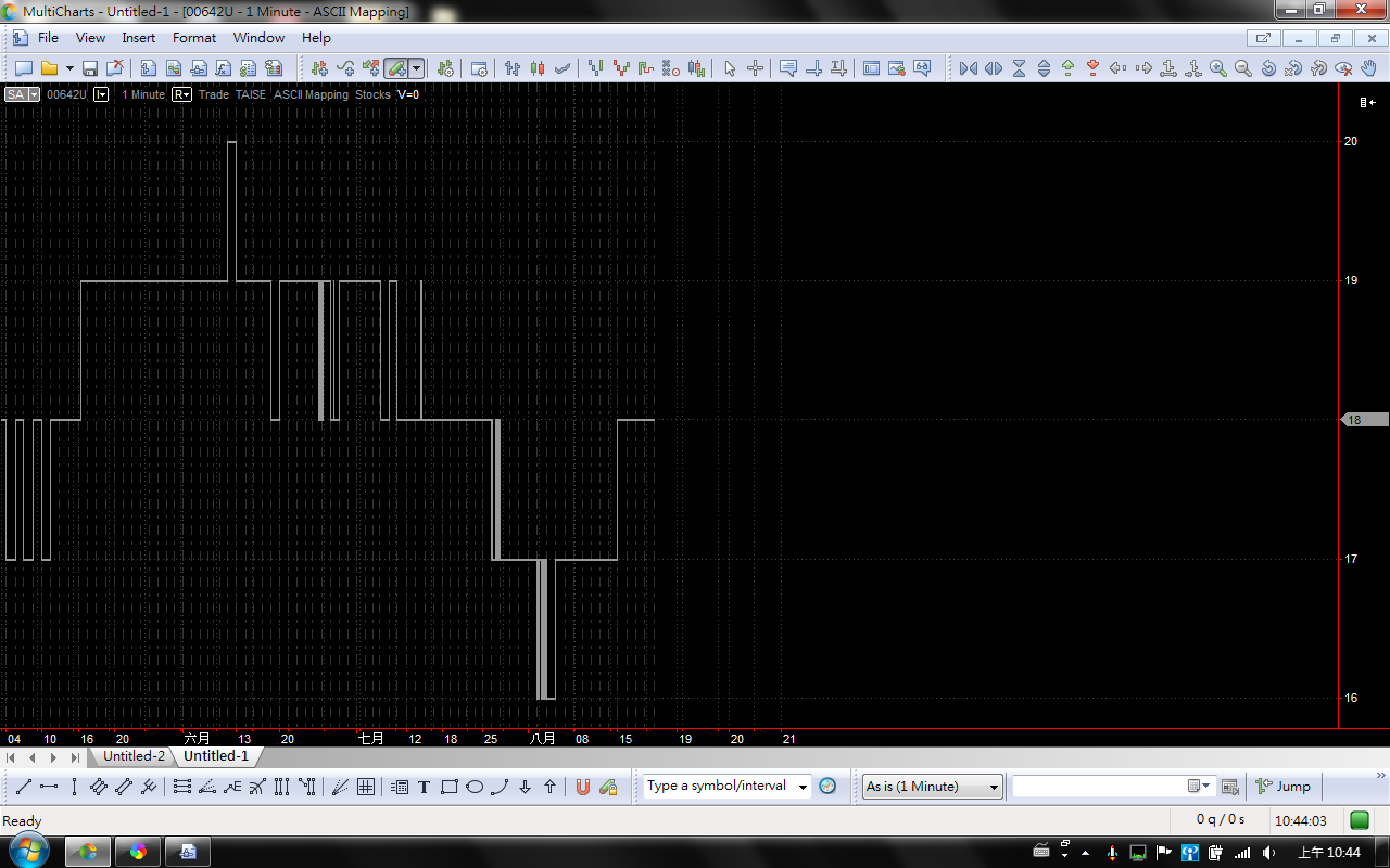

轉入mutlicharts後
圖形完全不一樣
請問1.設定上哪裡出問題?
2.QM有18109筆數據如何在mutlicharts上完全顯示出來
感激不盡!

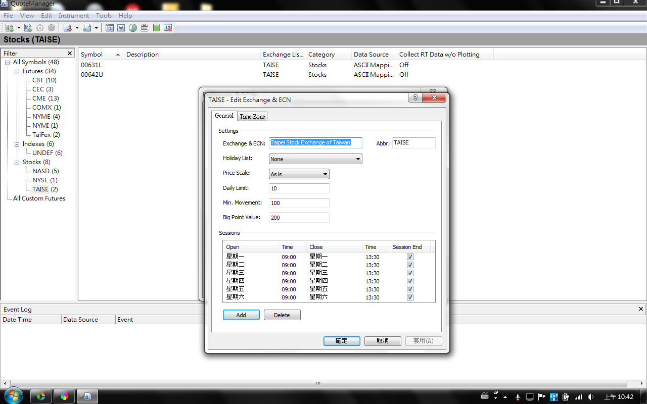

發表於 16-8-19 11:50 | 顯示全部樓層
交易所設定錯誤(變成交易時間不對)
 樓主| 發表於 16-8-19 12:16 | 顯示全部樓層
maison6579 發表於 16-8-19 11:50
交易所設定錯誤(變成交易時間不對)
謝謝!!請問該如何更正呢?

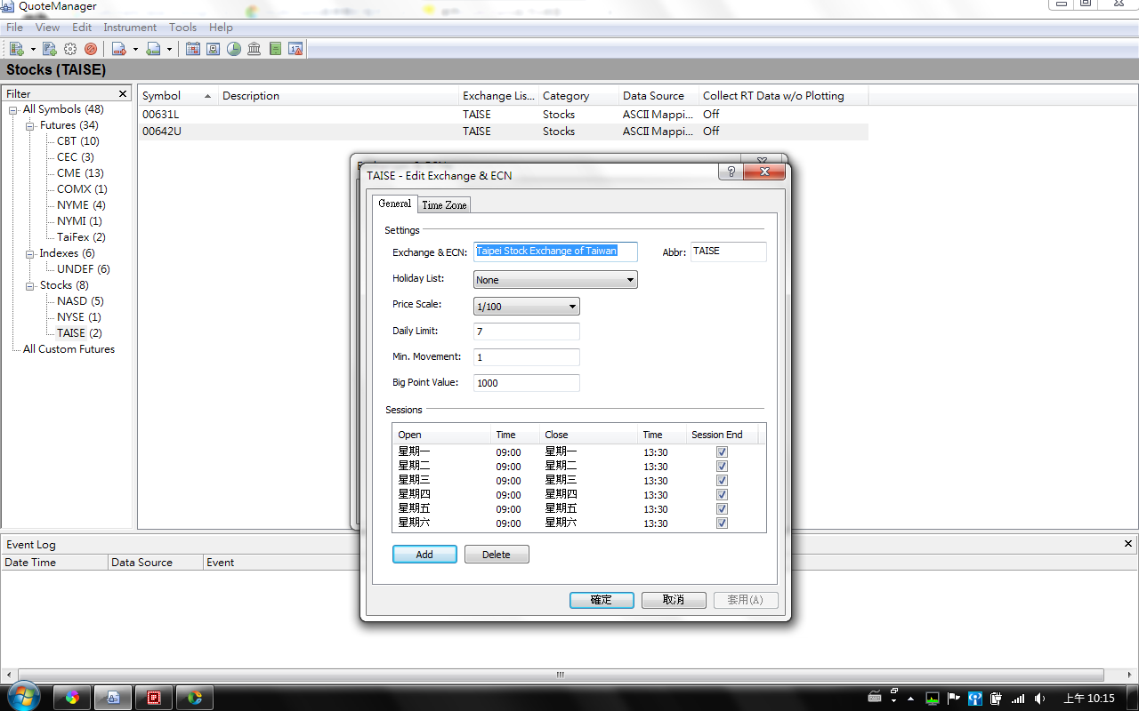

 樓主| 發表於 16-8-20 10:14 | 顯示全部樓層
本帖最後由 f29825604 於 16-8-20 10:16 編輯
f29825604 發表於 16-8-19 12:16
謝謝!!請問該如何更正呢?
行情-刪除資料並清除快取教學
再重新回補資料
可以用了
補一下更正
