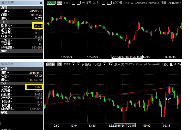

請教各位大大,這是什麼原因呢???
看起來30 sec的開盤價格是錯的哩。
謝謝解惑...
 樓主| 發表於 16-8-18 00:14 來自手機 | 顯示全部樓層
對了,1分鐘圖是回補的,30sec是即時資料
發表於 16-8-18 09:28 | 顯示全部樓層
eleader也會這樣
會有幽靈k線出現
回補之後
即時的圖
訊號會改變
已經出現的會不見或改變位置
沒出現的突然出現
短時間週期(分鐘線)會有這種現象
較長時間週期(小時線)比較不會出現這種現象
在下仔細想想看
比較可能是即時報價中
有可能highest,lowest沒收到
出現一些些誤差
會造成指標計算結果產生位移
亂猜的
僅供參考
 樓主| 發表於 16-8-18 23:30 | 顯示全部樓層
f29825604 發表於 16-8-18 09:28
eleader也會這樣
會有幽靈k線出現
回補之後
看起來multicharts眉角很多,bug也很多。
若是花coco能買到很容易上手的,那貴一點也沒關系。
不然一直在debug,好像跟原本用multicharts的初衷不大一樣哩。
