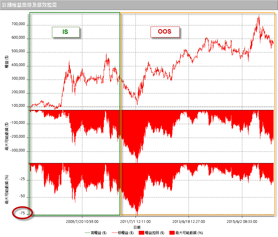

用原本同時使用在台指期、電指期、金融期的順勢策略直接套用在ES
經過周期與參數調整後,ES的結果相較於台指、電指、金融仍不是很理想,績效如下圖所示
註:我台指期平均滑價為0.6個最小跳動點,ES成交量為TXF的10倍大
  且停止單又可直接掛在交易所,預估滑價為0.3個最小跳動點應該合理
  預估滑價$3.75 = 12.5 * 0.3
  IB手續費$2.03
回測商品:ES (E-mini S&P from Globex)
回測期間:2007/3 ~ 2016/7(In-Sample(IS): 2007-2010Out-of-Sample(OOS): 2011-2016
回測成本:6 USD / 口
幹桿口數:依當時累計損益餘額,以5分之1的契約價值交易一口(5倍幹桿position sizing)
交易時段:8:30 ~ 15:15 (當沖不留倉)
策略類型:順勢

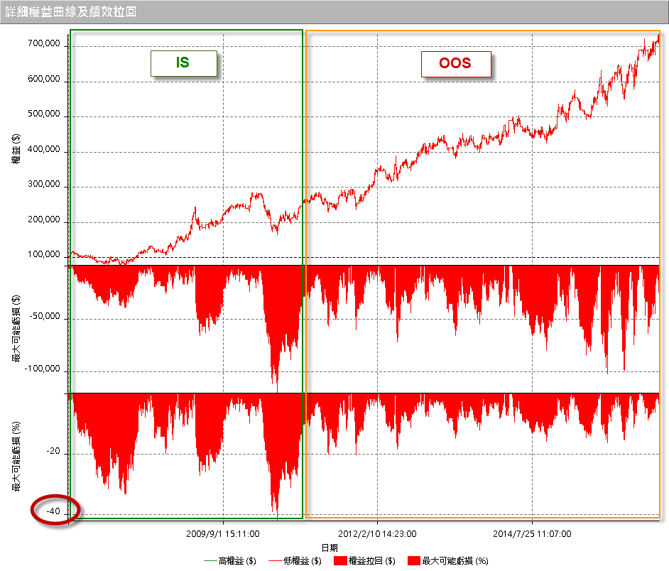

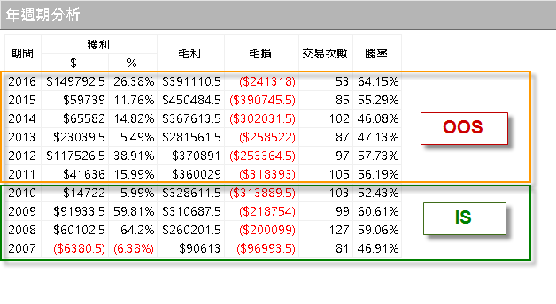

後來改一下程式,把順勢改成逆勢,績效竟然變比較好
程式交易9年來第一次寫逆勢策略,就奉獻給ES了
績效如下圖所示
回測成本:6 USD / 口
策略類型:逆勢
當然後續還得進一步檢驗

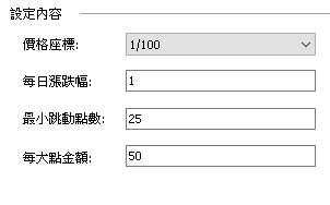

Quote Manager設定

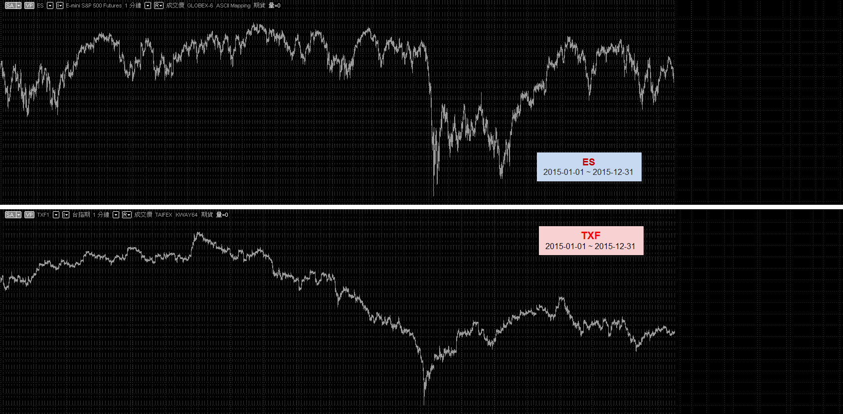

 樓主| 發表於 16-8-16 15:33 | 顯示全部樓層
llrjv 發表於 16-8-16 10:21
ES容易掃停損的意思嗎?
剛接觸外期,或許這個問題由其他高手來評論比較合適
不過下面這張2015整年一分鐘K線對比鳥瞰圖還挺有意思的
一眼看一整年,且細到一分鐘
發表於 16-8-16 15:45 | 顯示全部樓層
萬年船 發表於 16-8-16 15:33
不過下面這張2015整年一分鐘K線對比鳥瞰圖還挺有意 ...
直覺看起來是下方的圖比較容易獲利...

 樓主| 發表於 16-8-18 12:55 | 顯示全部樓層
柿子挑軟的吃,確實是個硬道理
只是我常常東想西想,思考一些邏輯問題
提供一個邏輯思考問題(或許能觸發些【額外的】收穫)
由第三篇的鳥瞰圖,以順勢交易,顯然台指比小標普500好做多了
但小標普500的成交量(流動性)卻是台指的10倍大
何以順勢交易難做的市場,成交量卻能這麼大呢?
f29825604 + 2 對呀!動動腦!
發表於 16-8-19 06:12 | 顯示全部樓層
萬年船 發表於 16-8-18 12:55
柿子挑軟的吃,確實是個硬道理
只是我常常東想西想,思考一些邏輯問題
是不是民智未開的關系???
以前的台指期也比較有趨勢阿...
以前的菜籃族比較多...
隨著資訊散播的容易度..
大家所擁有的知識都越來越相近...
所以想把對方吃掉就更困難...價格於是變的隨機...
我亂講的啦....
f29825604 + 1 法人量大!意見比較分歧
萬年船 + 2 感謝分享
發表於 16-9-6 22:57 | 顯示全部樓層
ES極多法人散戶交易之地,程式交易盛行,就變成震盪區間上小為多,聽實戰朋友說逆勢賺錢機會較大,不過驗證一下是必要的。
發表於 16-9-7 10:04 | 顯示全部樓層
柿子挑軟的吃,確實是個硬道理
只是我常常東想西想,思考一些邏輯問題
"何以順勢交易難做的市場,成交量卻能這麼大呢?"
量跟價是沒關係的.  先假設股市只有一千個人在玩.  量會少很多, 但價格還是會反映經濟面及基本面.  因為比較少人玩, 委買及委賣價的差價會比較大.
為什麼國外市順勢難做? 不能這麼講. 順勢系統在美國也有它的時機, 比如1970年代及2002-2008年.  再來逆勢系統本來就有自己的生存價值.  你有沒有想過.  你的順勢系統在股票漲的時候買的股票是誰賣給你的.  那他們要賺什麼?  是他們比較知道自己在幹麼, 還是你?
順勢系統為什麼難用?  因為大家都用最後變得不好用.  如果大家都用順勢系統, 股價是不是會非常迅速的漲超過應有價值.  那漲超過了怎麼辦, 那就會跌回來.  一旦跌了, 是不是其他順勢系統又跟進放空.  那是不是股價又會很快變超跌.  接著又開始一個超漲超跌的循環.  逆勢系統就正好超漲時放空, 超跌時買進.  最有名的就是巴菲特的價值投資.
