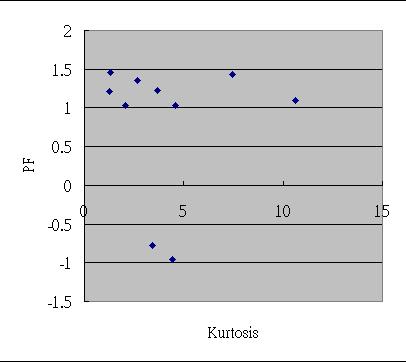

最近看了篇大小波動循環的文章, 發表一下自己的看法:
期貨價格小波動後面應該還是小波動,可以把過去N日的波動率對應未來N日的波動率,會得到高正相關係數,這是早期選擇權定價模型的基礎,拿諾貝爾獎那二位(Black-Scholes)最初就是靠歷史波動率找出偏離價格的選擇權交易! 會說小區間後面是大區間的人,該是受了Larry williams的書影響!
個人以為比較精準的敘述是, 小波動後的價格行為比較能延續原波動方向, 大波動後的價格行為比較隨機, 可以簡單的用突破N日高低點後的N日價格分佈圖得到證實,(前者略有偏移, 後者幾乎完全對稱), 因為這個特性, 波動率也可以是個不錯的濾網!! 一般常認為大區間就是獲利區間, 順勢交易就是吃到大區間的厚尾所以大撈一筆, 但其實不太對, 以英國脫歐那天為例區間超大, 我的一藍子外期順勢策略被巴到脫肛!! 簡單的結論一下, 順勢的獲利來自延續原波動方向, 跟後面是大小區間沒有關係!! 是二碼子事!!
補一個圖說明大區間(或是後尾)跟順勢交易的獲利是無關的. 針對SP, CL, HO, GC, HG, SI, C, KC, CT, CC,BO 的Kurtosis與PF(採10日通道策略)做圖, 顯示厚尾對順勢交易的獲利高低幾乎沒有相關性(相關係數~0.01416), 所以可以說順勢交易因為抓到厚尾賺了一大筆錢, 但不是因為厚尾所以順勢交易這個策略會賺錢, 因果關係是不同的!!   (kurtosis 值越高表示價格報酬分佈越寬平, 厚尾發生機率越高, 當然也可以用2個標準差之外發生頻率取代kurtosis,表示厚尾發生機率, 結果是一樣的) (回測期間為1995~2008, 因為是很久以前的研究, 不想特地為了這重新計算一次)

感謝Jason大心得無私分享, 不知道也算不算有跟布林通道壓縮後的突破類似
Jason.chan + 2 異曲同工, 就是這樣!!

發表於 16-8-10 20:48 | 顯示全部樓層
確實是有交易的人寫出的文章
順勢確實是這樣
區間大的時候通常是在空頭
但是回檔的死貓跳就可以把加碼單或是基本單洗得乾乾淨淨
區間小的時候通常是多頭
一旦確立漲勢回檔通常比較小,而且出現軋空時更是凶狠阿!!
順勢交易這時候就會賺到錢!!
區間大小與順不順勢關係不大

我覺得你們都弄錯方向     我是說作交易的方向      能操作的趨勢是看不出來的    你圖上看的     分析的數據不是趨勢     是歷史     順勢是作出來的      不是看出來的     知道為何無法突破嗎      因為你以為你可以用過去來預測未來      大區間跟小區間跟趨勢的關聯     個人認為莫名其秒      知道為何會上當嗎      因為你相信賺錢的人是靠預測       你要操作的方向就是現在正在發展中看不出來     可能是     也可能不是      那才真正是你要操作的東西       脫歐大虧損      是因為大區間嗎     是因為你相信了多數人的狗屎評論      跑去跟一大群人取暖的結果      這一大群盲從       當然是很容易踩死       沒看見這個      卻相信統計的歷史       你不認為是莫名其秒嗎
發表於 18-2-19 14:45 | 顯示全部樓層
除了上述     個人認為還有另外一個面向     也是很多人的盲點       是我從文裡可以發覺的     交易不是精確的       如果你習慣性的要求精確      你難以賺錢     之所以不精確      那是因為市場上就是有這麼多人    在幹莫名其秒的事     這種不精確事實上帶來賺錢的機會      當它精確      你不能獲利     沒有人會跟你交易
發表於 18-2-20 20:28 | 顯示全部樓層
呵呵  搞程式交易的如不相信統計的歷史  那搞個屁
認同J大說的  小波動後的價格行為比較能延續原波動方向, 大波動後的價格行為比較隨機
