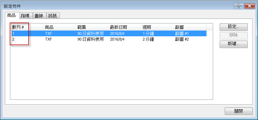

首先圖表視窗使用多數列,如下圖所示

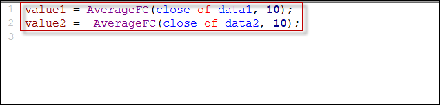

訊號需要使用到多數列,不用複雜的運算
只需兩行程式即可測出此效能瓶頸,如下圖所示

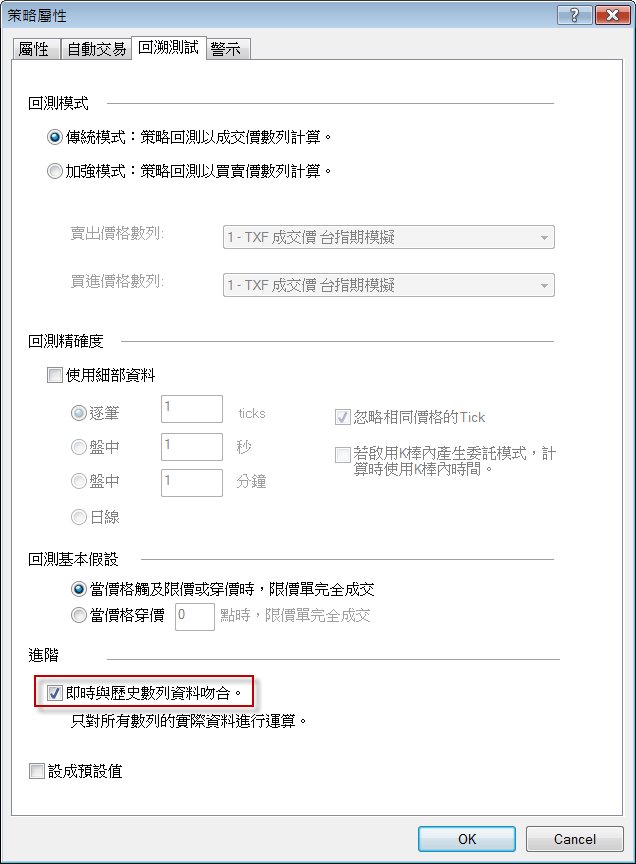

策略要勾選【即時與歷史數列資料吻合。】,如下圖所示

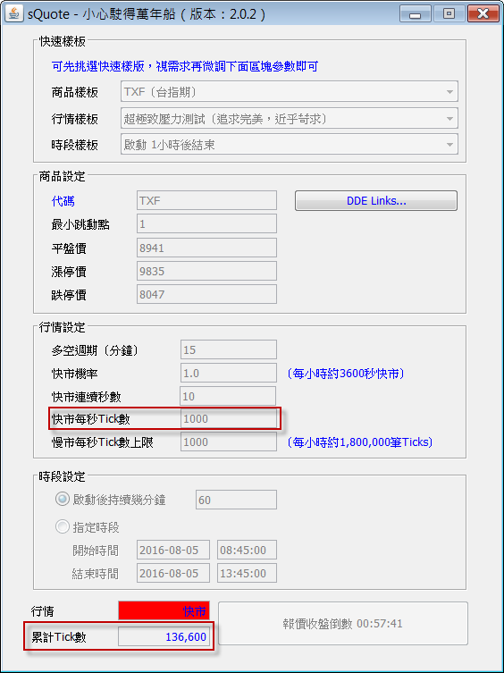

接下來開始模擬快市報價
每秒產生1000筆Ticks(ES商品每秒1000筆的快市還蠻容易看到的)
如下圖所示

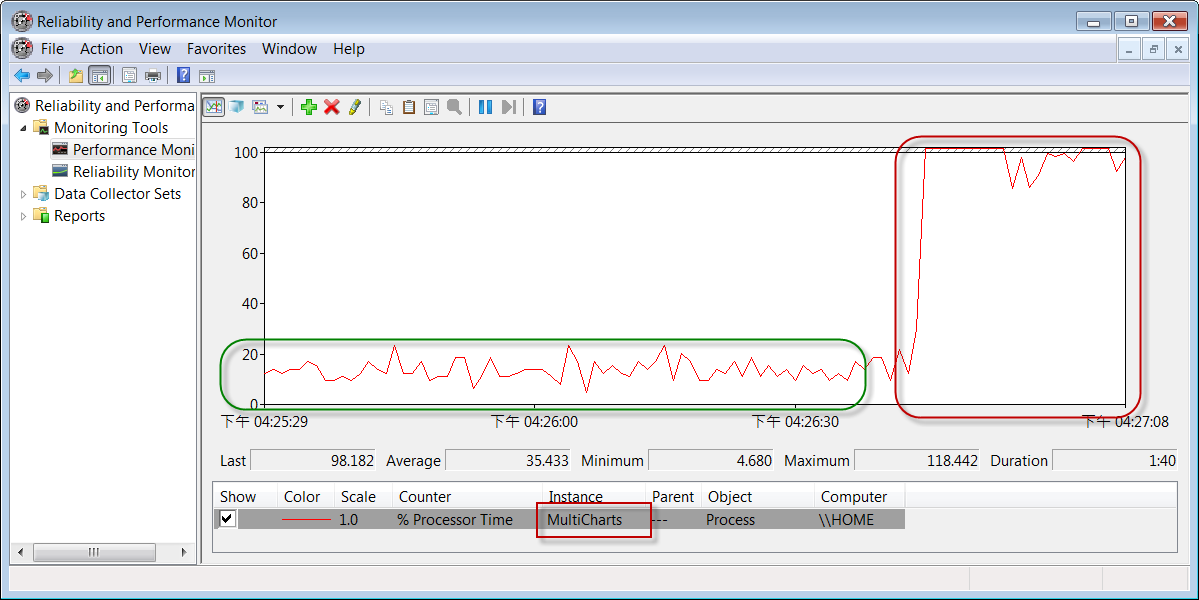

等到累計的Tick數達到10幾萬時,就快看到CPU核心出現滿載的時候了
如下圖所示
上圖是用PerfMon軟體偵測的,可以看到MultiCharts這個程式CPU已吃到100%
而PerfMon的【Process】的【%Processor Time】計數器100%指的是一個CPU核心的100%
對應到【工作管理員】就是50%,如果是雙核心的話
而一個圖表視窗使用一條執行緒,所以其他核心是幫不上忙的
所以上圖的使用率永遠無法跳到200%(雙核心)
當然是否一定是10幾萬之後開始出現,會取決於
1.CPU核心時脈高低
2.快市每秒的tick數多寡
不同條件下,有所不同
