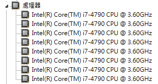

4790(K?) 是第四代 4C8T, 四核
8核至少是 5960x (8C16T), 6900K(8C16T) 6950x(10C20T)
因為考慮跟 E5 共用主機板 2011-V3 腳位, 能換的只有第二行
目前 e5 多工效能用 Cinebench R15 測試是 1700 分, 6成能力至少要 1020.
保險抓到 8成 也要有 1360, 所以六核的 5820K 5930K 6800K 6850K 不考慮.
六核硬上的話超頻能上多少不說, 散熱可能要考慮水冷, 風扇噪音, 耗電等都會比較不理想.
所以要換的話就只考慮 8核.
不弄多商品的話, 其實 G4400 一顆不用 2000
超頻到 4.4GHz 單工可以比我目前 CPU 快 40% 以上
還是目前最新的 I7 8核心
