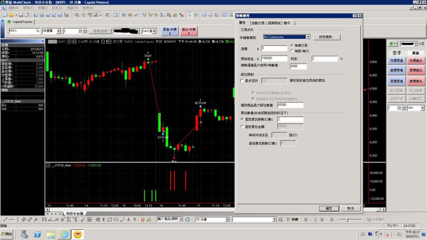

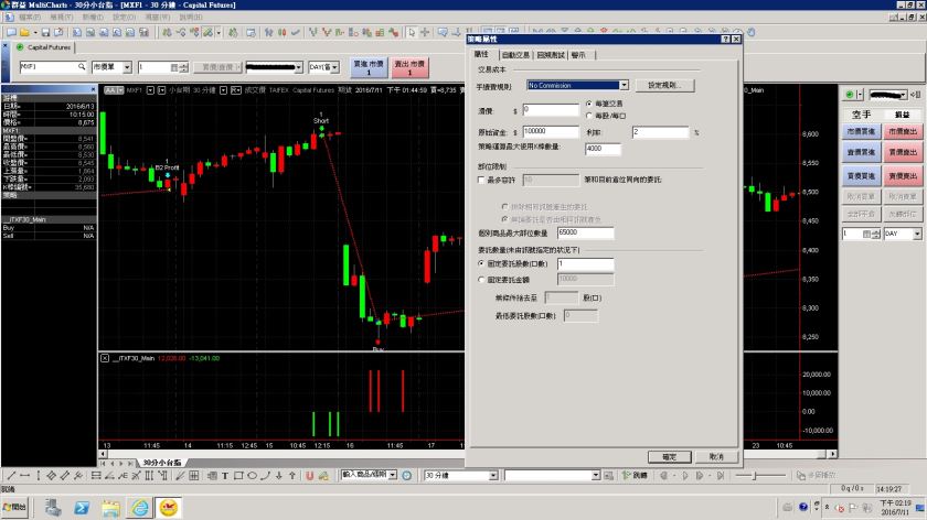

問題1.用SA好還是AA好?一般策略是用?
問題2.設定AA模式,但在口數變化時圖表交易會產生不同,是什麼原因?我想要訊號點位一次下單2口小台
策略寫好了,第一次使用下單設定,懇請高手解答

我目前也是用AA,但想要固定下2口小台,但圖表跑出來的出場點位會有差
找不出原因..
找不出原因..
出場點位有差....因為有用SET開頭的指令 or 策略屬性加了滑價成本
建議不要用SET開頭指令在實戰哦
