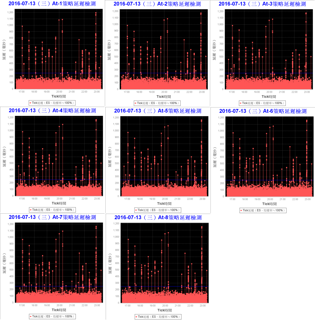

 樓主| 發表於 16-7-14 16:39 | 顯示全部樓層
本帖最後由 萬年船 於 16-7-14 16:59 編輯

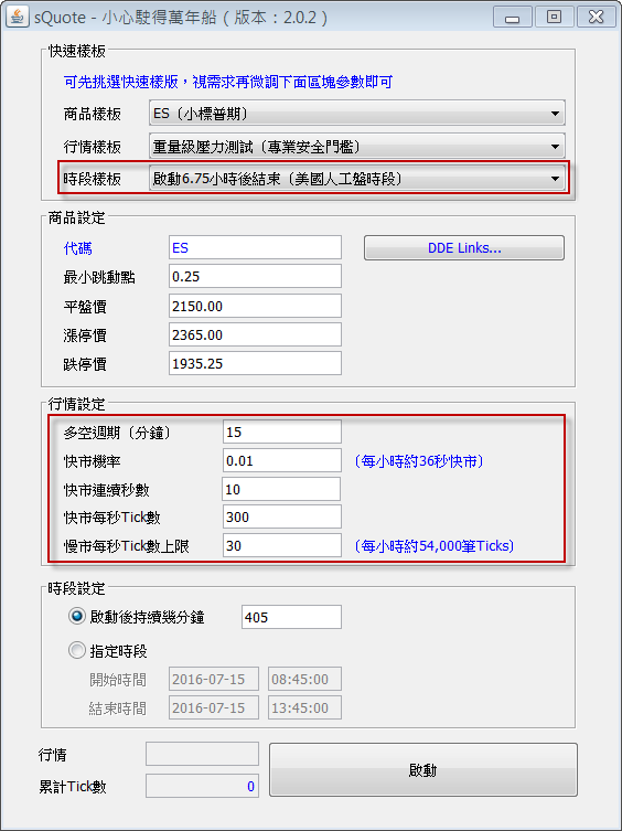

模擬測試使用:MonitorQuote_v2.0.2 (sQuote)
測試條件如下
1.交易主機硬體:E3-1231v3四核心八執行緒超頻3.8G、16G RAM
2.MultiCharts版本: 9.0 x86
3.時間長度:6.75小時(美國人工盤長度)
4.每個商品依機率在6.75小時內大約會出現24次快市
 每次快市連續10秒不中斷,快市時每秒爆量300筆Ticks
5.一次全程累計Tick數約40萬筆
因為不知道ES快市究竟有多快,所以本測試以保守每秒300筆Ticks充當ES的快市
但其實台指快市每秒最高就可到300多筆了
很可能ES快市時,每秒會遠高於300筆,所以實際延遲應會比本模擬來的糟
sQuote參數如下圖所示

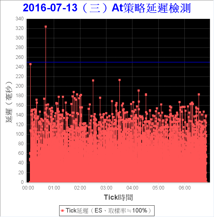

首先測試同時段只執行一個ES策略(策略有用到【多數列】且勾選【即時與歷史數列資料吻合】)
延遲如下圖所示

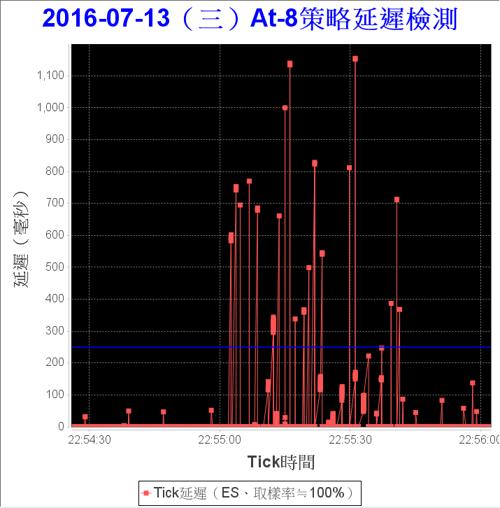

接著測試同時段共執行八個ES策略(策略有用到【多數列】且勾選【即時與歷史數列資料吻合】)
延遲如下圖所示
放大檢視最後一次10秒快市時的延遲,如下圖所示

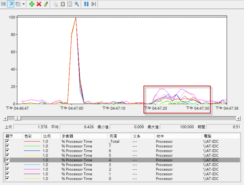

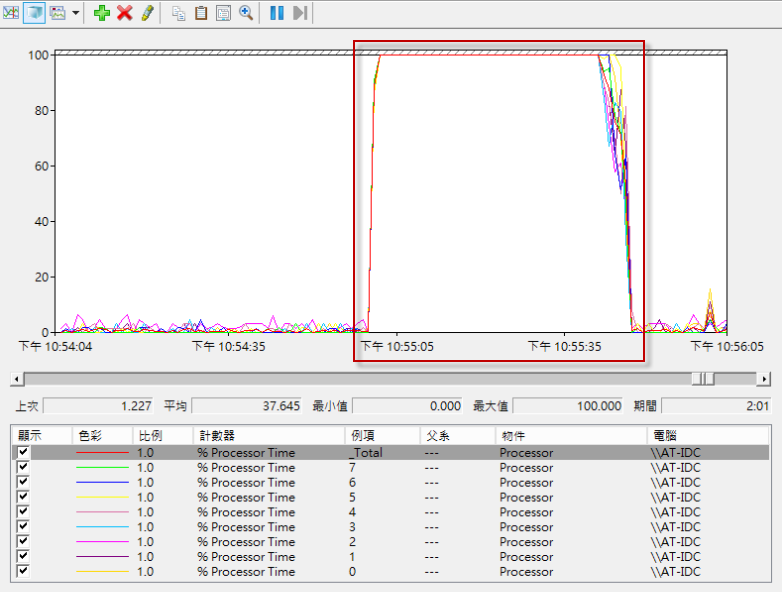

第一次快市時,CPU核心使用率(紅框標示區),如下圖所示
最後一次快市時,CPU核心使用率(紅框標示區),如下圖所示

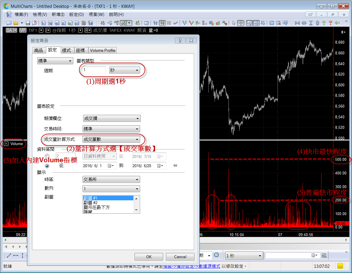

 樓主| 發表於 16-7-15 14:00 | 顯示全部樓層
本帖最後由 萬年船 於 16-7-15 14:27 編輯
To T大,
請問你的Rithmic數據源是哪來的呢?AMP開戶附的嗎?還是另外購買的像eSignal一樣?
如有空且在非交易時間,可開MultiCharts圖表,一眼就可很清楚的找出
1.快市最快程度
2.普遍快市程度(一次連續多秒大量tick的眾數,即出現最多的高度)
如下圖所示(資料區間看是要用10天或30天)
To J大,
2008年那個時候開始,我就是全部DIY
(接下單、接報價、回測引擎、最佳化引擎、自動交易引擎)
但想到之後如果要交易其他交易所的商品,還得再來一遍
APIs異動,還得持續維護,想到就累
於是我開竅了,我是來交易賺錢的,不是來當黑手的
所以2014年,我就金盆洗手,改用MultiCharts平台了
真的不想再回去當黑手了
現在只剩幾件事,我仍必須當黑手
1.檢測付費數據源是否有快市延遲,有則客訴或換數據源
2.檢測交易平台是否有些功能或語法有瓶頸,盡量避開且請原廠修復
目前我看到MC有淺在效能問題的,其實也只有當以下三個條件同時成立時,才容易會有效能瓶頸
1.即時Tick累積到非常大時(數萬筆,所以台指是安全的)
2.使用多數列
3.勾選realtime history matching
其他的情況,大概開再多的圖表視窗,再大的快市,MC也都不容易產生效能瓶頸
另外,其實我幾乎都用停止單,而ES在交易所直接支援停止單,小延遲應該還好
但台指沒支援停止單,快市時延遲數秒,就會很慘
