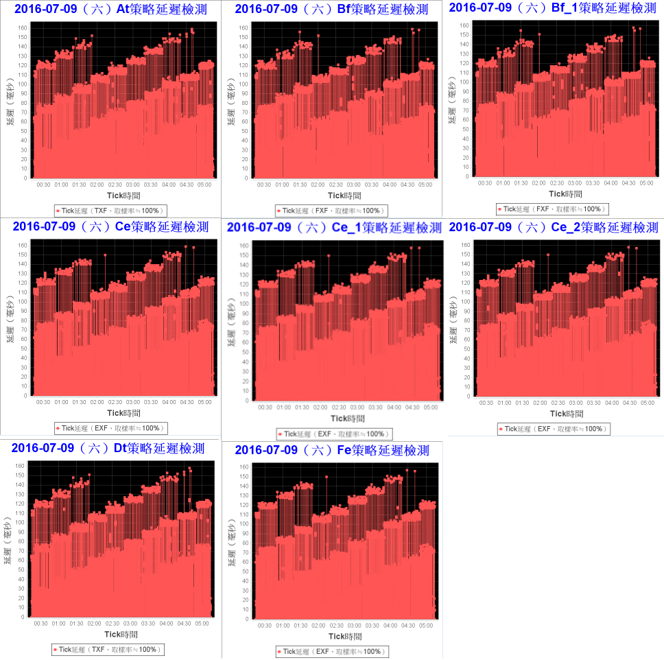

我的交易主機一共執行8個策略
為了驗證在快市時我的交易主機同時跑這八個策略是否會出現瓶頸因而導致延遲
於是我用MonitorQuote_v2.0內建的模擬數據源sQuote進行了一次測試
測試條件如下
1.交易主機硬體:E31231v3超頻3.8G、16G RAM
2.MultiCharts版本: 9.0 x86
3.策略投資組合:2個台指、4個電子期、2個金融期,圖表有使用到多資料序列(勾選【即時歷史吻合】)
4.時間長度:5小時
5.模擬報價sQuote行情樣版:【輕量級壓力測試】
(每個商品依機率在5小時內大約會出現18次快市,每次快市連續10秒不中斷,快市時每秒爆量200筆Ticks)
6.下單機:下單大師下啟用模擬單狀態
結果如下圖所示,最大延遲都在200毫秒內,所以這台主機吃這八個策略,是吃的下來的
只要數據源配合的好,是不會有嚴重延遲的

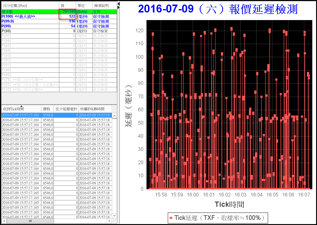

下圖為模擬數據源sQuote畫面,可模擬快市報價,進行壓力測試,檢驗軟硬體效能
模擬數據源sQuote
模擬數據源sQuote
下圖為使用模擬數據源sQuote進行一次極嚴格的壓力測試,以檢驗相關軟硬體的可靠度
測試的圖表使用預設的Tick圖,測試條件如下:
1.        使用【超極致壓力測試】行情樣板
2.        模擬快市報價每秒500筆Ticks
3.        快市報價全程連續10分鐘,不中斷
4.        全程Ticks數累計為291,340筆(遠超過台指期單日的Tick量)
測試結果最大的延遲僅122毫秒
壓力測試
壓力測試
