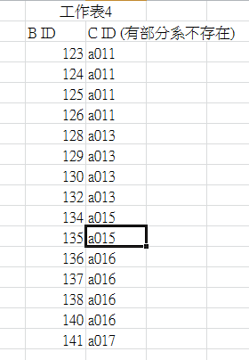

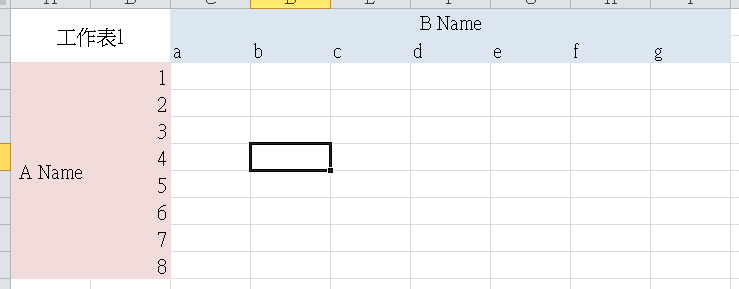

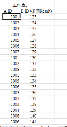

首先這裏有五個工作表。工作表1係整合結果。整合內容是找出A Name and B Name先間有冇關係[會在之後再解釋]工作表2是 A Name 和 A ID 的關係。工作表3是 A ID 和 B ID的關係。在這裏利用 cril+F 輸入 A ID 會得出多個 B ID。這是其中一個麻煩。工作表4是 B ID 和 C ID的關係。在這裏利用 cril+F 輸入 B ID 可能會找不到結果。這是另一個麻煩。工作表5是 C ID 和 B Name 的關係。最後在工作表1顯示那些是可以被找到。
在這裏容我以下圖表作出一個例子。在工作表2得出1(A Name)=1001(A DI)在工作表3得出1001(A DI)=123,130,133(B DI)在工作表4得出:
123(B DI)=a011(C DI)
130(B DI)=a013(C DI)
133(B DI)=找不到
在工作表5得出:
a011(C DI)=a(B Name)
a013(C DI)=c(B Name)
最後得出:
工作表1B Name
abcdefg
A Name1VV
2
3
4
5
6
7
8
