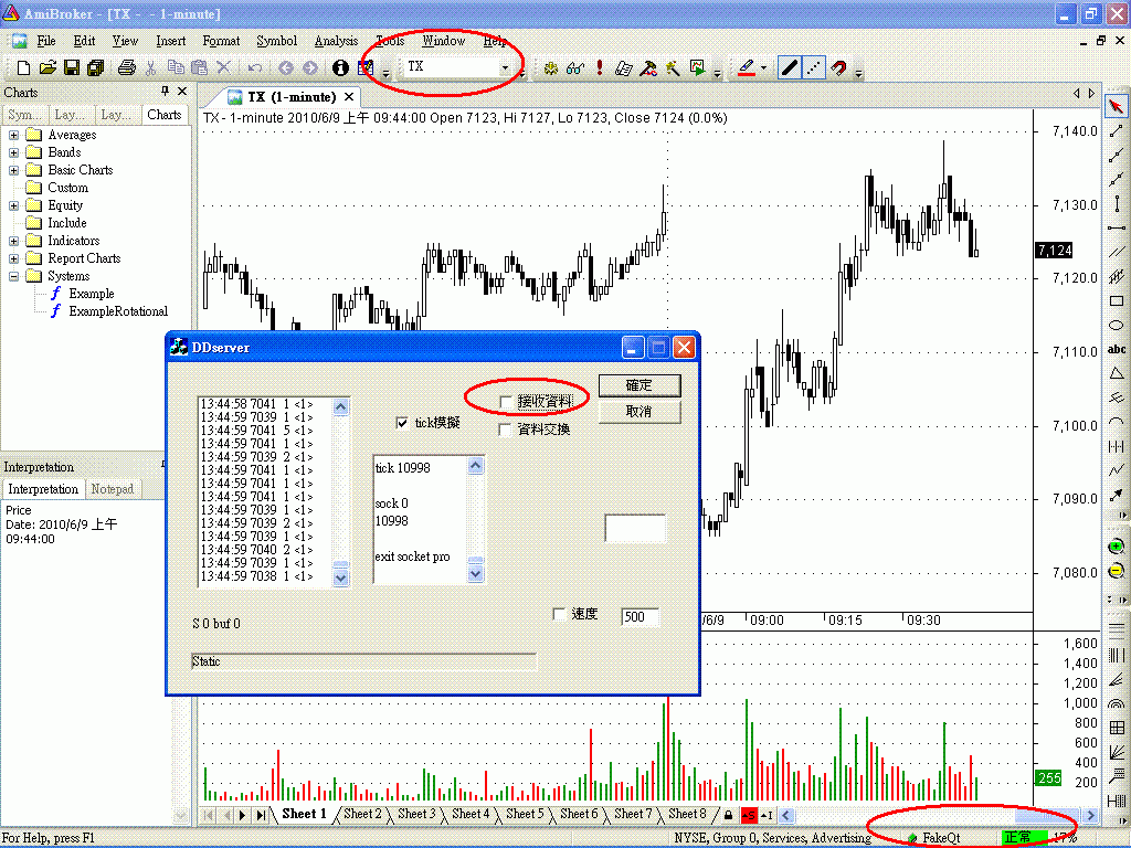

前一段時間來到貴寶地,看了一些文章後就找了相關資料寫了data plugin。
因為plugin需要別人送資料給它才可正常動作,所以另外附有其他檔案。
不多話了,先看圖!

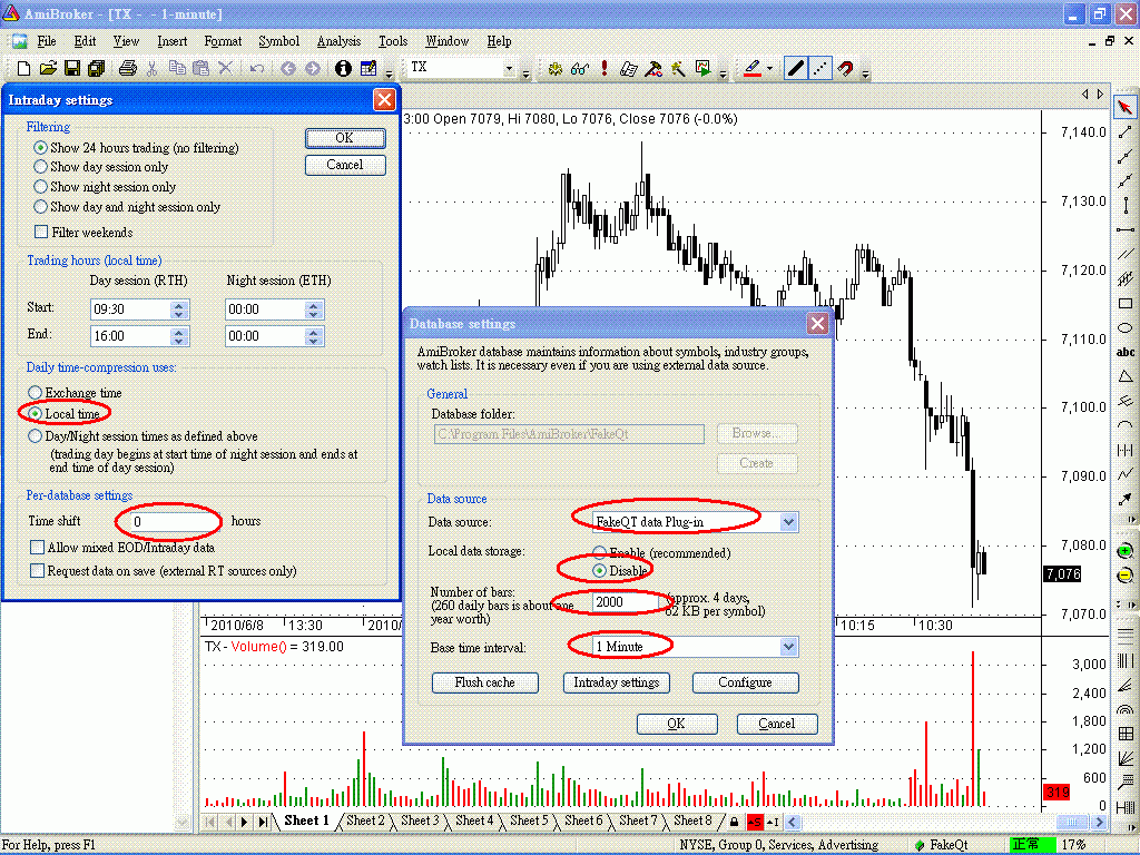

 樓主| 發表於 10-6-14 22:13 | 顯示全部樓層
所需環境檔案
  Amibroker 5.30
  Qt.dll
  DDserver.exe及一些歷史報價檔
建立一個database,並關連到Qt.dll。(請參考圖)
(先copy Qt.dll到..AmiBroker\Plugins)
啟動DDserver,依序將tick模擬、接收資料打勾。
(載入tick資料,準備送給plugin)
啟動database。(正常程流:取得歷史資料,取得tick資料)
各位可以測試的地方:
  在非交易時間時候,在period 1 minute下,
realtime data feed(tick模擬)是否正常,
掛上策略後是否可產生交易訊號?
>>執行檔已重新製作,把附件解壓縮覆蓋。

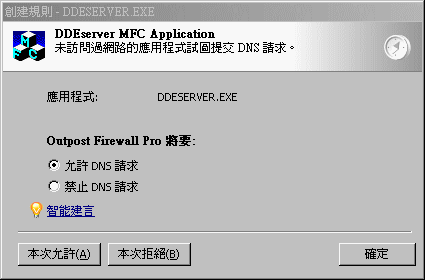

版主你的程式為何企圖想要訪問網路
可以解釋一下嗎
發表於 10-6-15 09:51 | 顯示全部樓層
正常的吧他需要連外取得資料
發表於 10-6-15 10:48 | 顯示全部樓層
不知外部資料源是由哪個網站或券商取得!
 樓主| 發表於 10-6-15 12:50 | 顯示全部樓層
這個plugin是根據AmiBroker Development Kit  Revision 2.10改寫的,
目前的主要的功能是送假資料給amibroker,想驗證是否能具備realtime data feed的功能。
目前只有內部資料源,是由DDserver提供的目錄下的歷史資料。
>>orrico大:程式為何企圖想要訪問網路
dll和DDserver間溝通經由網路。
