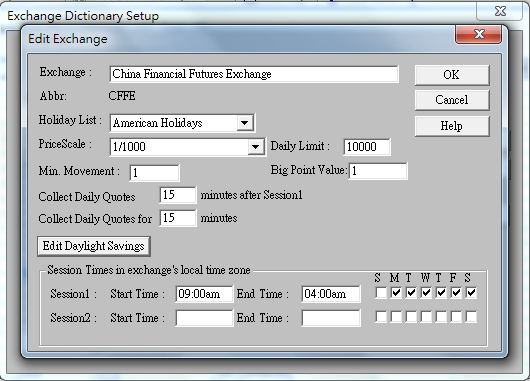

各位大大們好  我現在想要做大陸期貨   大陸期貨的開盤時間分別為
0900~1015,1030~1130 ,1330~1500,2100~2300
想問一下各位這樣我在global server 裡面的 sessions 要怎麼設定?
發表於 16-6-26 22:38 | 顯示全部樓層
有兩種設定法,第一種在Session的設定中,打入你上面的4個時段,在每天的最後一個session有一個reset的選項打勾
另外一種比較簡單的設定法就是只設定開盤時間和最後的收盤時間,以你的例子就是0900-2300,然後在最後一個reset的選項打勾。

 樓主| 發表於 16-6-27 10:56 | 顯示全部樓層
comewish 發表於 16-6-26 22:38
有兩種設定法,第一種在Session的設定中,打入你上面的4個時段,在每天的最後一個session有一個reset的選項 ...
我有照你的方法打了 但是它顯示 Not data available for the selected data range
發表於 16-6-27 11:31 | 顯示全部樓層
地區及語言的設定要改成 英文(美國)

 樓主| 發表於 16-6-27 13:29 | 顯示全部樓層
comewish 發表於 16-6-27 11:31
地區及語言的設定要改成 英文(美國)
有喔  我有改成美國 我在想是不是global server交易所開收盤時間設定的問題
